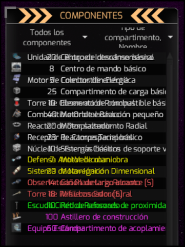

CM escribió: 25 Jul 2026, 08:41 Actualizada 1.3.6.3 aquí: https://steamcommunity.com/app/1531540/ ... 253/?ctp=2
En el apartado de componentes para construir las naves a tu modo ,me salen entrelazadas las frases
;esto a que puede ser?

Puede ser un error de línea/s
Mira en opciones de juego si tienes el tamaño de la interfaz en "pequeño".
He mirado en Construcción de Naves y no he visto ningún error. Haz una cosa, muéstrame detalladamente el acceso en la interfaz la ubicación de esas frases entrelazadas.
He probado todas las resoluciones de la configuracion y da lo mismo.
file:///C:/Users/User/Downloads/Foto%20distam%202.png Copia el enlace desde file hasta png en gogle y te saldra la foto.

CM escribió: 28 Jul 2026, 21:17 Abre el juego y dime exactamente los pasos hasta llegar al texto que comentas.

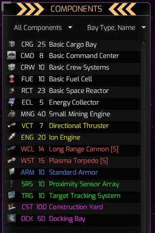

Empiezas partida,pestaña de construccion,dentro esta la pestaña de diseño de naves ,escoges el diseño de nave y te lleva a los componentes si quiero cambiar de escudo ,laser,riel,etc .Para diseñar las naves.
Es en el apartado de arriba del todo para elegir los componentes.Todos los componentes de las naves estan sobreexpuestos frases encima de otras y solo se pueden ver las descripciones de cada componente marcando con el puntero y no se leen bien a simple vista ya que hay frases superpuestas

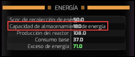

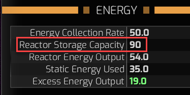

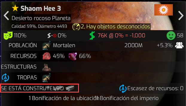

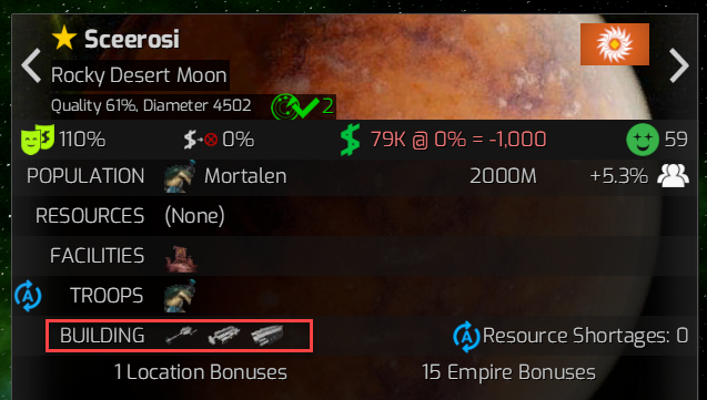

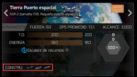

Mensajes: 2462
Re: Traducción de Distant Worlds 2
PANTALLA DE DISEÑO DE NAVES
ORIGINAL
TRADUCIDO
ORIGINAL
TRADUCIDO
PANTALLA DE PLANETA/PUERTO ESPACIAL
ORIGINAL
TRADUCIDO
Utilizo la versión 1.3.6.3. tanto del juego como de la traducción.
Este último caso que he puesto es el primero que me encontré y me puse a investigar hasta localizar el fichero data/GameText.txt.
Se ha traducido la palabra "building" por "se está construyendo" y eso hace que se supere el número de caracteres del original y debido a ello el texto se superpone a los iconos de las naves que se encuentran en la cola de construcción. En el fichero txt cambié "se está construyendo" por "constru." (no cabía ni la palabra "construyendo").
Lo malo es que como venga una futura actualización que añada más texto a ese fichero ya está el lío montado...
La traducción está muy bien y se agradece el esfuerzo del compañero, pero parece que está complicada la cosa. :sad:

LORDHEAVEN escribió: 29 Jul 2026, 15:07
Detectado. Típico caso de texto que excede de tamaño.
Al colocar el puntero en el texto aparece una ventana con la descripción correcta.
Si tienes algo de experiencia puedes buscar y modificar las líneas erróneas. Si no es el caso, intento modificarlo y te paso el/los archivo/s.
