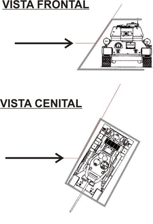

El juego esta claro que tiene en cuenta el angulo de incidencia entre proyectil y objetivo, pero me surge la duda de si tiene en cuenta tanto el angulo en la vertical como en la horizontal, no se si me explico, me refiero a tanto el angulo que tiene el blindaje en si (suponiéndolo sobre una superficie recta, sabes si si también tiene en cuenta la variación de ese angulo en superficies con angulo) como al angulo que se crea si el lado del carro que vaya a ser impactado no esta en 90º (el ideal) con respecto al proyectil.
Creo que es lo que has dicho en este párrafo:
El segundo factor, y de gran importancia: el ángulo de incidencia del proyectil sobre el blindaje. Este ángulo depende de dos factores: la posición relativa del arma y el objetivo
Como no lo tengo muy claro y me lio al tratar de explicarlo pongo una imagen, estos son los dos ángulos de incidencia que afectan a la penetración, suponiendo una superficie sobre la que que se sustenta el carro totalmente recta.
Es a estos a los que haces referencia??

Ok, muchas gracias Celticid, mi duda es esa, porque si se suman ambos ángulos la capacidad de penetración varia bastante.
Y por supuesto que si se tiene en cuenta eso, los cálculos han de ser mucho mas complejos.

En la penetración del blindaje se tiene en cuenta el ángulo, tanto del propio blindaje como de éste con respecto al proyectil.
Así, un disparo a 90º tiene más probabilidades de penetrar que uno a 45º, por ejemplo.
