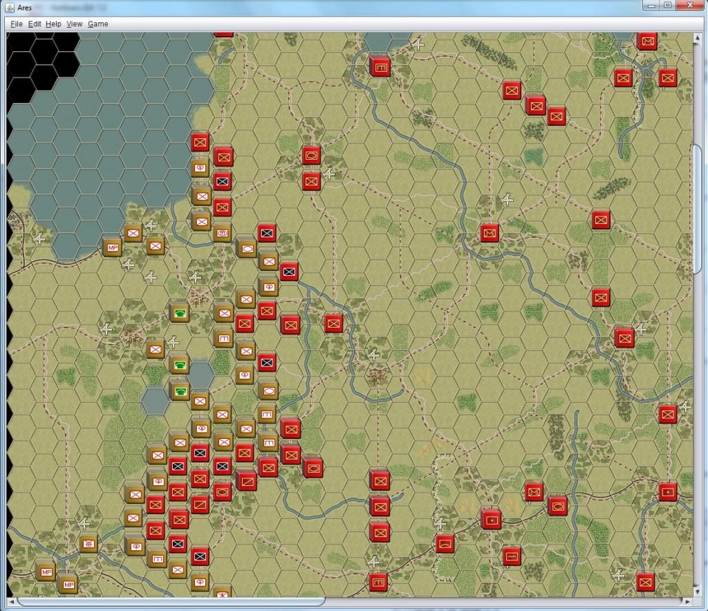

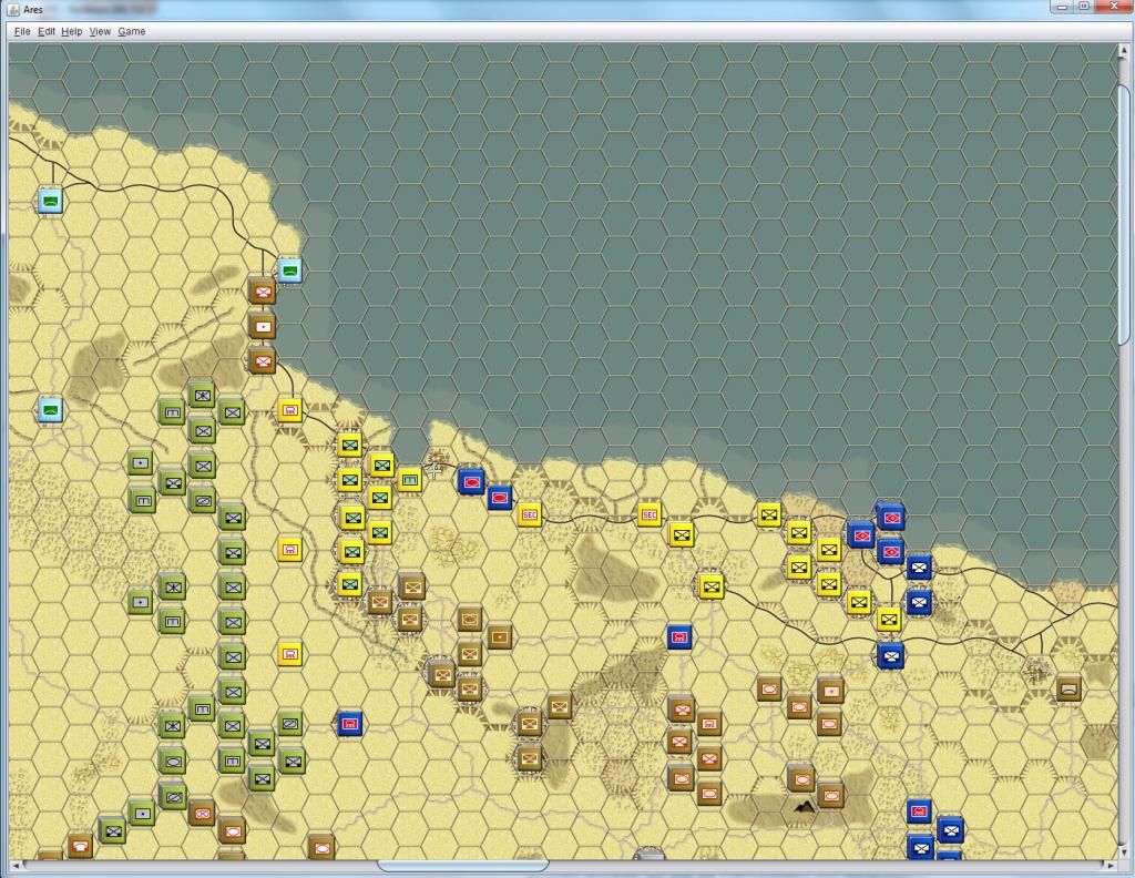

Tras un verano con el desarrollo detenido, he vuelto a retomar este tema
De momento he podido completar una primera versión muy limitada del motor gráfico, de momento restringida a la visualización del mapa y las unidades. Os pego aquí unas capturas para que veáis con qué fidelidad he podido replicar el motor de TOAW, uno de mis favoritos a nivel de mapas:
Por desgracia mi tiempo libre es muy escaso y apenas puedo sacar tiempo para este proyecto. Por eso me lo tomo con mucha calma, y cuando esté más avanzado quizás lo convierta en un proyecto open source con acceso público, a ver si saliera gente interesada en participar en su desarrollo.

Por si no ha quedado claro, los gráficos no son míos, son los de la última versión de TOAW (la 3.4), yo sólo los he cogido y he creado una aplicación que trata de usar esos gráficos de la forma más parecida posible al original...
Como tales, son totalmente modeables (y hay bastantes mods creados por la comunidad que podrían utilizarse), lo mismo que las fichas que representan a las unidades. EDITO: de hecho los gráficos de TOAW 3.4 creo que proceden de un modder :D
Además, he hecho una herramienta que permite importar los escenarios de TOAW de forma automática, aunque para sacarle todo el provecho al motor de juego que tengo en mente habrá que editar esos escenarios para definir una jerarquía de mando. Aclaro esto último: TOAW tiene unidades agrupadas en formaciones, pero no hay una jerarquía de mando, es decir, las formaciones no estám subordinadas entre sí, son independientes.
Lo que estoy tratando de hacer es un juego que visualmente se parezca a TOAW y herede las principales virtudes de TOAW referentes a su flexibilidad para modelar diferentes conflictos, pero con un motor de juego WEGO (o tiempo real pausable). Resumiento, como ya decía en otro post, intento una combinación de TOAW y de los juegos de Panther Games (series Airborne Assault y Command Ops)
El desarrollo va muy despacio, y el motor de juego de momento me está planteando serias dificultades. LA interfaz de usuario me preocupa menos, son cosas que quizás pueda delegar más adelante si lo convierto en un proyecto open source, pero el motor de juego es crucial y quiero desarrollarlo yo, al menos los cimientos, lo básico que luego permita ir enriqueciéndolo.
