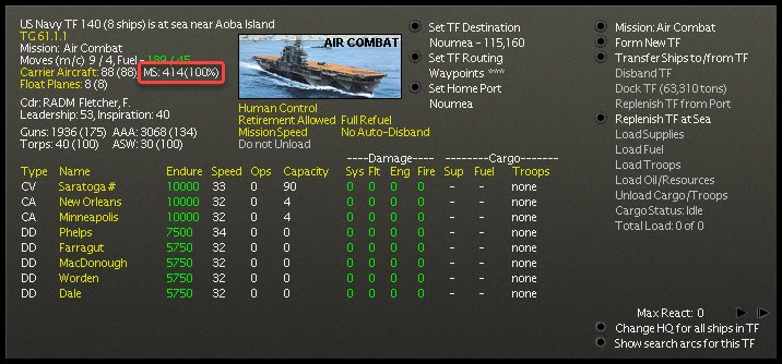

Estoy jugando contra la IA intentando pulir conceptos, pero me surge la siguiente duda:
No entiendo muy bien el concepto de sorties, y con la lectura del manual tampoco me queda muy claro :bang: :bang:
Entiendo que el numero de la izquierda es el máximo de salidas que puedo realizar, ¿Pero que quiere decir eso? ¿Por qué tengo el número de la derecha en 0? ¿Eso es que no salen mis aviones?
Por otra parte me sale lo mismo en torpedos 36/0...0 en remaining.
He leido en las FAQs que suele tardar 2 días en recuperarse de sorties, pero estoy un poco perdido!
Gracias por la ayuda!

Como bien dices, "sorties" significa salidas y refleja el número de operaciones aéreas de ataque y escolta que pueden realizar los aviones embarcados (las misiones de CAP no se ven afectadas por el número de "sorties"). Cada vez que un avión vuela en alguna de esas misiones se gastan las "sorties". El número de la izquierda indica las "sorties" máximas que tiene ese portaaviones y el de la derecha son las que le quedan disponibles. En tu caso indica 0 porque las has gastado todas (has estado realizando ataques con ese portaaviones durante varios días). En el caso en el que estás ahora, el portaaviones SARATOGA ya no puede lanzar ataques aéreos con sus aviones porque te marca 0.
Lo que los desarrolladores pretendieron al limitar el número de "sorties" es que un portaaviones no pueda estar lanzando ataques aéreos días y días sin límite alguno, lo cual es irreal. Podríamos decir que las "sorties" simulan la cantidad de combustible de aviación, la munición para las ametralladoras y las bombas para los aviones que tiene disponible el portaaviones y que se van gastando cada vez que se lanza un ataque aéreo.
Las "sorties" también aparecen en otro tipo de buques, además de los portaaviones, que también pueden realizar operaciones aéreas como son los portahidroaviones. En los cruceros o acorazados, buques auxiliares o en los submarinos japoneses que pueden llevar hidroaviones, no hay "sorties".
En el caso de los torpedos es algo parecido, ya que indica el número de torpedos que embarca el portaaviones y el número de la derecha indica los torpedos disponibles para su uso en los aviones torpederos. En este caso este número se irá reduciendo cada vez que un avión realice una misión de ataque llevando un torpedo. Cuando se agotan las existencias de torpedos en el portaaviones, los aviones torpederos solamente podrán atacar a sus objetivos con bombas... hasta que se acaban las "sorties".
Para poder "recargar" las "sorties" y los torpedos hay que ir a una base propia con las condiciones adecuadas para que pueda reaprovisionar a los portaaviones (gastando suministros de la base).

Akeno escribió: 12 Feb 2021, 21:20
En este cuadro se muestra el tamaño de puerto necesario para recargar las "sorties" y las existencias de torpedos en los portaaviones.
A partir del nivel de puerto 6 o menos, para recargar torpedos es necesario contar en la base con puntos de apoyo naval o buques de municionamiento. En el caso de las "sorties", los puntos de apoyo naval o buques de municionamiento son necesarios a partir de un puerto con nivel 5 o inferior.

Gracias Akeno!
Entonces en el escenario de Guadalcanal, quizás el mejor puerto para "recargar" las sorties sea Noumea (Jugando con los aliados).
¿Cuantas sorties gasta cada avión?¿Hay alguna manera de saberlo?

Acafon escribió: 12 Feb 2021, 22:07
Sin duda alguna. El contar con un puerto nivel 7 como el de Noumea te asegura poder reaprovisionar las "sorties" además de los torpedos para los portaaviones. También podrás recargar ahí los proyectiles para los grandes cañones de los acorazados.
Puedes utilizar otro puerto como Townsville (nivel 6) situado en la costa este australiana, que es el segundo puerto en tamaño que tiene el aliado en ese escenario. En este puerto de nivel 6 se podrían recargar las "sorties" sin problemas pero no así los torpedos, ya que debido al tamaño del puerto la base requiere contar con al menos 160 puntos de apoyo naval para poder recargarlos, lo cual es un problema gordo.
Pero, ojo, para poder rellenar las "sorties" o torpedos del puerto necesitas estar atracado (docked) en él, lo cual es problemático para el SARATOGA dado su elevado desplazamiento (36.000 toneladas), ya que su construcción, al igual que el LEXINGTON, provenía del casco de un crucero de batalla al igual que el KAGA y el AKAGI japoneses. Debido a ello, el SARATOGA solamente podrá atracar en ese escenario en los puertos de nivel 7 (Noumea), 6 (Townsville) o 5 (Brisbane). En el resto de puertos de menor tamaño no podrá reaprovisionarse de "sorties" o torpedos de ninguna de las maneras.
No pasa lo mismo con los portaaviones de la clase Yorktown en ese escenario (el ENTERPRISE y el HORNET) que con sus 19.875 toneladas pueden atracar en puertos de nivel 4 o superior. O sea, pueden reaprovisionarse en la base naval de Luganville, situada en las islas Espíritu Santo, que te pilla algo más cerca de la zona de operaciones. Para que los clase Yorktown puedan recargar "sorties" en ese puerto de nivel 4 necesitarías contar con al menos 78 puntos de apoyo naval, lo que obligaría a trasladar ahí a alguna unidad terrestre que los pueda proporcionar. No compensa.
Obviamente la mejor estrategia para el aliado es no complicarse la vida y utilizar exclusivamente Noumea para reaprovisionar los portaaviones de "sorties" y torpedos.
Aprovecho también para comentar que el plazo de dos días que indicabas en tu mensaje anterior para recargar las "sorties" se refiere al tiempo máximo que el portaaviones puede estar en puerto reaprovisionándose en el caso de que se encuentre bajo de combustible y de "sorties". Si sus niveles no son muy bajos, en un día puede estar reaprovisionado el portaaviones en puerto.
Acafon escribió: 12 Feb 2021, 22:07 ¿Cuantas sorties gasta cada avión?¿Hay alguna manera de saberlo?
Ni idea. El manual no lo indica (solamente dice que los aviones consumen "algunas sorties"), y tampoco he encontrado ese dato en otras guías que tengo. Lo que sí aparece en el manual es que los aviones torpederos embarcados, mientras estén gastando torpedos en sus misiones de ataque, no consumen "sorties".
Lo importante es que el porcentaje de "sorties" que le queda disponible a la TF aparece reflejado en la pantalla de información de la TF, por lo que siempre que selecciones una TF aeronaval hay que pegar un vistazo a ese número para conocer a qué nivel operativo se encuentran el/los portaaviones. Para conocer el número de torpedos disponibles ya tienes que consultar la información del portaaviones en particular.

Los sorties son 1 por avión, confirmado.
Mensajes: 2329
Re: WITP-AE-Hilo oficial de Dudas
traskott escribió: 19 Feb 2021, 12:25 Los sorties son 1 por avión, confirmado.
