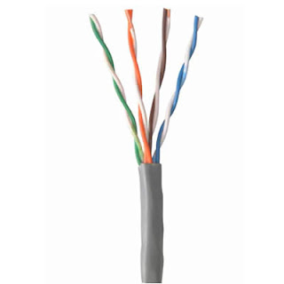

El cable telefonico puede ser de dos tipos: de dos hilos de cobre o de multiples hilos (el numero puede variar). Lo recomendable es uno de multiples hilos porque aunque solo se utilizen dos para el telefono en el futuro puedes necesitar los otros. Empezando por la caja de la puerta procede entonces a pelar el primera capa del cable para que asomen todos los cablecitos finos de diferentes colores. De nuevo se generoso y pela lo menos dos-tres dedos.
(No hagas caso a que esten entrelazados dos a dos en la foto)
