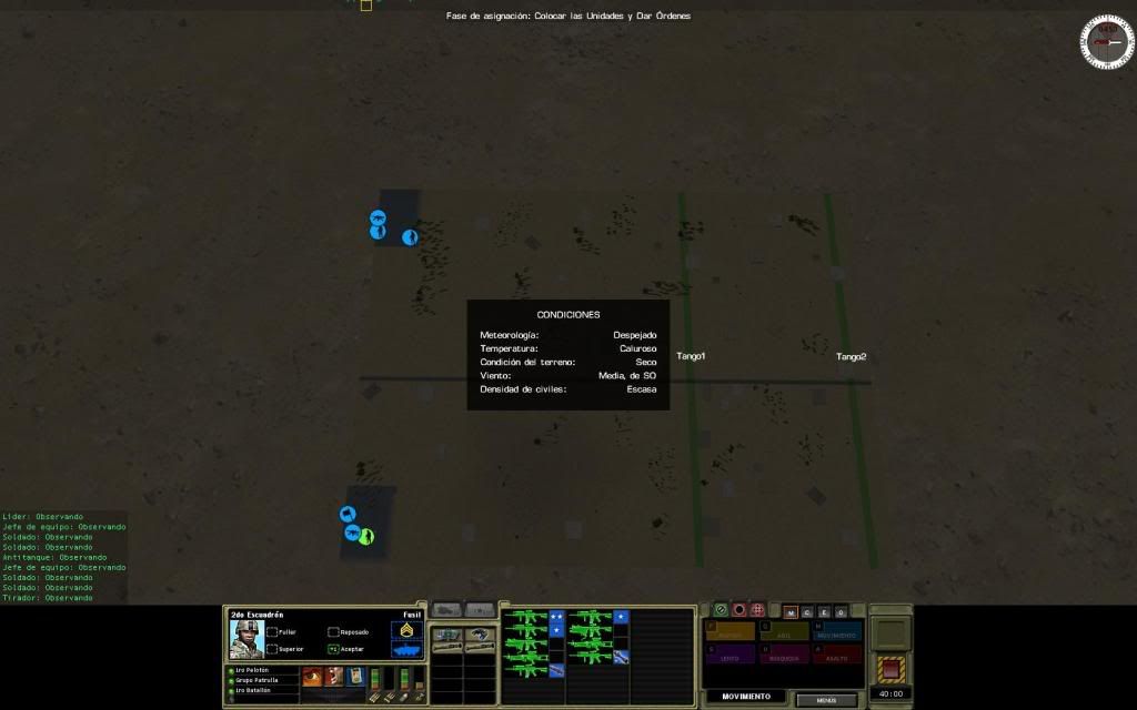

Patrulla Rural Escenario CMSF
Mensaje por Erwin »
Un Escenario pequeño solo de infanteria en zona rural al Amanecer:
Enlace de DESCARGA:
http://www.megaupload.com/?d=ZDPWNQ5P
Para jugar Blue vs RedIA, Tcp o PBEM.

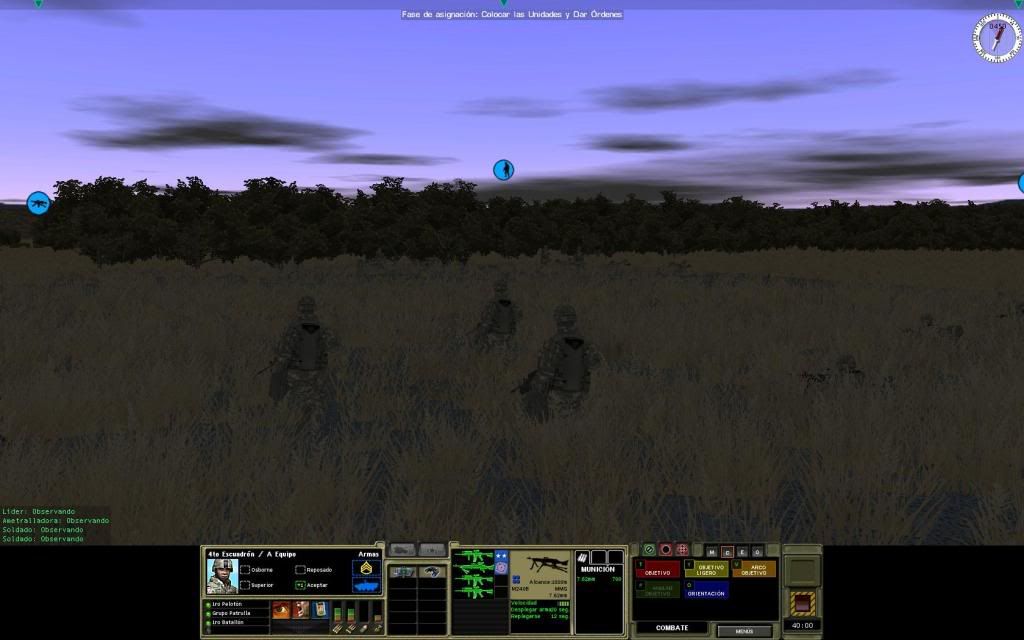

Me encantan estos mapas de pocas unidades y una de las cosas que más me ha gustado y que no recordaba del CMSF es el paso del tiempo. Comienzas de madrugada, pero la salida del sol puede ser traicionera y pillarte al descubierto.
Cambia la luz, cambia la LOS y todo se vuelve más dificil al tener tan pocos hombres.
