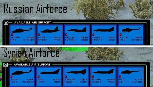

Es mas, hay un mod para cuando uses la aviacion USA jugando con red (supongo que solo permisible al red que este en el bando blue, jejeje, que lio)
En el texto se comenta que se puede, pero claro, con la limpieza de los foros de batlefront no encuentro nada
Just a little mod that changes the names and pictures for red air support, which can be enabled through a trick in the scenario editor (check combat mission forums for info). Includes a version for the Russian airforce and a version for the Syrian airforce.
Russian
A-10 : Su-25T Frogfoot
F-15E : Su-24M2 Fencer-D
F-16CJ : MiG-29M Fulcrum-E
AH-64D : Mi-24PN Hind
OH-58D : Mi-8TVK Hip-E
Syrian
A-10 : Su-22 Fitter-F
F-15E : Su-24MK Fencer-D
F-16CJ : MiG-23BN Flogger-F
AH-64D : Mi-35P Hind-F
OH-58D : Mi-17 Hip-H
Russian
Syrian

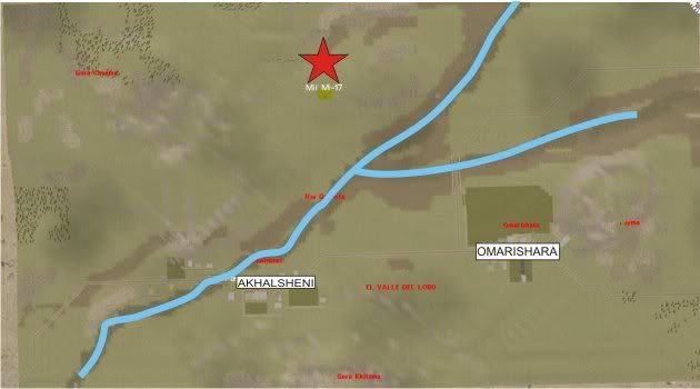

Un pequeño adelanto a mi primer (y pelin cutre) escenario.
Es un remake situacional de uno que jugué hace un tiempo, si bien la relación de fuerzas y el mapeado es creación mía.
