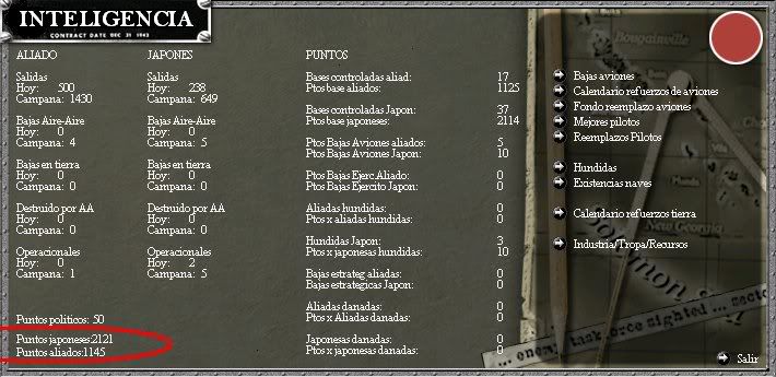

Soy japo, guadalcanal. En el turno anterior veo los vp's, y no se que historias más. Ahora no lo veo ya, no tengo ese icono... :rezar: :rezar:

Abajo a la izquierda tras picar en información te salen los puntos de victoria de aliados y japoneses. Cada vez que quieras esa información al menos ahí la vas a tener siempre que quieras.

1-ok, eso lo vi en los primeros turnos pero ahora clico en todos los iconos y esta pantalla NO la tengo. No me digáis que he hecho porque no lo sé , ni voy bebido :mrgreen: , pero ahora no me aparece.

1. Pica arriba a la izquierda en la "i" de información y te sale la pantalla de inteligencia.
2. ¿Cómo que no tienes la misma pantalla? Claro que sí hombre, sigue el punto 1.

En la de japo los primeros días vi el informe de inteligencia ( la pantalla que ha posteado lord ), pero ahora ya no la veo ni tengo ese menú.
