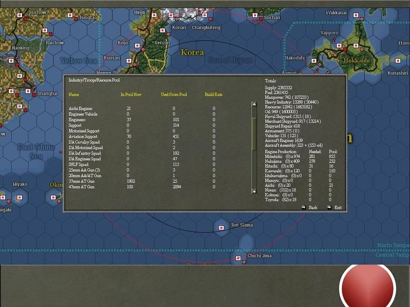

Pues el caso es que hice bastantes cambios. No estoy seguro de si elevé MUCHO la producción, pero sí que la moví bastante.
Hay bastantes fábricas con ordenes de ampliar. Y las de motores también tienen daños por haberse expandido....

Lo mejor sería que pegases una imagen de como tienes la pool de motores, me da que va a estar ahí el problema...

Por tu ultimo screen, se deduce que te has cargado la industria aeronautica, solo te demanda 281 motores mitsubitshi cuando deberia demandarte mas de 1000 y solo te demanda 278 nakajima cuando deberia demandarte mas de 800, deberias leerte como minimo la guia industrial de Haplo como base para empezar a entender la industria de este juego, hasta que no entiendas eso, no tiene mucho sentido jugar de japones, juega de americano.
No te desanimes, cuando empieces a entender la industria, entonces sabras que solo hay 2 tipos de juegos, este, y el resto

A mi hay cosas que no me cuadran, dices que estas en enero, pero veo muy adelantada la investigacion de algunos modelos y solo sale Gumma. Eso o yo soy un manta investigando. El requerimiento de motores como dice Pizarro es bajo. Debes plantearte lo que dice, lo de la guia de Haplo e instalar el witpdecoder. Aqui en el foro hay buenas guias para instalarlo , yo desde q lo instale entiendo mejor la industria. Solo se me ocurre que te has puesto a investigar a saco y has dao de lado la produccion.

Me parece que has expandido demasiado la industria, de HI solo cuentas con 30000 puntos en el pool, de aviones estas produciendo casi 2500 de armamento produces 500 y de naval estas en 1300 pero solo 18 en el pool, te has comido todo el HI, prueba instalarte el witpdecoder, y ve si balancea el HI parando aviones o armamento
Re: Grandes Dudas en WITP
Si tienes mas demanda de HI de la que produces y tienes acumulada en el pool, se acabó la producción. El juego tiende además a producir aquello que menos necesitas (¿Hay algo que no necesite el japonés?
) y lo que dejas de producir son aviones, normalmente Zeros y Bettys
Tocar mucho la industria de principio es casi un suicidio para el japonés, salvo que tengas muy claro lo que estas haciendo y sin el Decoder, es caminar a oscuras (entre otras cosas, porque casi no sabes si estás produciendo menos de lo que necesitas, salvo que hagas un seguimiento turno a turno del movimiento de los HI en stock).
Si estás en medio de una campaña, te recomiendo que pares toda la producción (Shipyards, Naval y Mercantes, Fábricas de Armamento, Vehículos, Motores y Aviones: Todo). En un turno, verás como tus HI aumentan una barbaridad, y luego es cuestión de ir activando lo que realmente desees hasta llegar a lo que produces de HI. En cuanto te pases, volverás a producir aquello que no quieres y te volverán a faltar aviones. Por supuesto, si no tienes motores, no tienes aviones
Es un tanto radical, y un trabajo de chinos, digo… de japoneses, pero si has tocado tanto la industria y no tienes las cosas claras, puede ser un buen sistema para retomar el control de tu producción

Hubiese sido interesante que Traskott pegase también la pantalla de replacements aereos para tener bien claro en que esta gastando sus puntos de aviación. Solo nos ha pegado la parte correspondiente a Gunma.
Por lo que he visto coincido con mis ilustres camaradas en que parece claro que te has cargado la industria al secar tus HI a base de expandir a saco. En este caso la única solución es la que menciona Presi, parar todo (absolutamente todo) y cuando vuelvas a tener HI suficientes empezar a conectar de nuevo las industrias poco a poco.
Lo que dice PIZARRO al principio, aunque raro (lo que la poca demanda de motores Nakajima/Mitsubishi), coincide con el hecho probable de que Traskott haya cogido y desarrollado a saco los aviones con motores modernos osea Adv-Nakajima y Adv-Mitsubishi y como estos motores no se fabrican hasta finales del 43....
En fin, un desastre.
A empaparse la guía YA!

Traskott, me parece que te has cargado la industria. ¿has tocado muchas cosas verdad? lo digo porque no es normal que solo necesites 281 motores mitsibishi y 278 Nakajima. Eso no es normal,ademas solo tienes 18 Naval Shiyard, ¿que estas adelantando toda la flota o que?traskott escribió:
Al cambiarlo todo el gasto de HI es exagerado, asi que creo que no fabricas nada porque necesitas mas HI de los que tienes, los HI que tienes los gastaras en reparar las fabricas que has expandido o cambiado y en adelantar los buques.

Sobre el tema de meter modelos nuevos: Es el Iron Mod, que adelanta la producción de algunos modelos.
