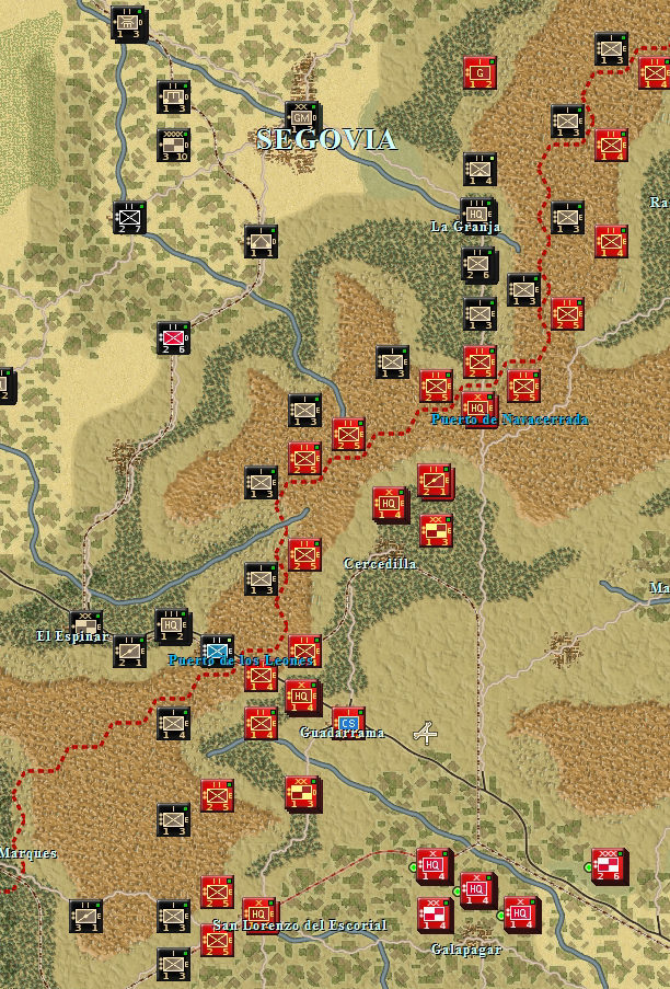

Quiero compartir con vosotros un escenario de la Guerra Civil española para TOAW III en el que llevo trabajando bastante tiempo. Se trata de un escenario que comienza el día 31 de marzo de 1.937, al tiempo de la ofensiva del Ejercito del Norte nacional contra Vizcaya, con turnos de 1 día completo, y finaliza el 31 de diciembre del mismo año (276 turnos).
Parece que va llegando a su etapa final y apreciaría mucho cualquier aportación que podáis hacer porque ahora mismo estoy un poco bloqueado. Otra de mis intenciones es encontrar algún "zumbado" para testearlo mas adelante. Os voy contando...

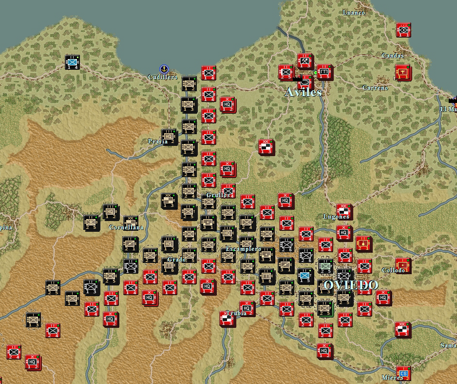

Tiene unos 250 eventos y decenas de objetivos puntuables, capitales de provincia, pueblos importantes y puntos estratégicos históricos como la Ciudad Universitaria en Madrid o la Ermita de Santa Quiteria en Huesca. Igualmente hay distribuidos decenas de puntos de suministro.
El mapa tiene 289x186 hexágonos cada uno de los cuales representa 2.5 kilómetros. Se ha tratado de ser lo más fiel a los trazados de la época, sobre todo en lo que al ferrocarril respecta. Abarca una zona de operaciones que va, al norte, desde Navia en Asturias, hasta el paso fronterizo de Les en Lérida incluyendo a Tarragona por el este y a Castellón de la Plana. El límite sur es un poco al sur de Toledo.
En este escenario se desarrollaron las operaciones mas importantes de la Guerra Civil: las ofensivas nacionales en la cornisa cantábrica, las republicanas en el frente de Aragón (Batallas de Teruel, Huesca o Belchite), las Batalla de Guadalajara, del Ebro, Brunete, Jarama, Granja de San Ildefonso...
Igualmente me he permitido en pos de la jugabilidad algunas licencias, sobre todo en los terrenos montañosos, para darle al escenario un aspecto menos monótono.

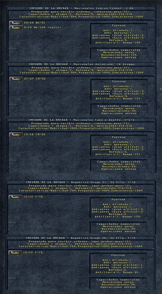

Empiezo con una: ¿se debería de impedir, a través de home rule, el uso de la orden "Interceptación" a las unidades aéreas? Creo que no es un tipo de misión que se llevará a cabo masivamente en nuestra guerra civil y crearía una situación irreal con numerosas unidades sufriendo bajas por todo el mapa, cuando el uso de la aviación se circunscribía, principalmente a los frentes activos en ese momento. Creo que "Apoyo al Combate" y "Superioridad Aérea" reflejan mejor las circunstancias del momento.
Encadenada con esta reflexión hay otra, si cabe mas importante, que es la distribución de estas unidades aéreas para reflejar la superioridad aérea creciente de los nacionales. Esto es complicado cuando durante el año 1937 los republicanos dispondrán de unos 200 I-16 y 125 I-15, mientras que los nacionales contarán con unos 70 H-51 (caza anticuado para aquella época), unos 160 CR-32 Chirri y nos 54 novísimos Me-109. La superioridad republicana es enorme y sin "cocinar" barrería de los cielos a la aviación nacional, lo cual sería totalmente ahistórico...
La solución que le he dado, y me gustaría vuestro punto de vista, es doble; 1) por un lado jugando con la habilidad de las unidades, 70 para las unidades aéreas republicanas y 90 para las nacionales, pero como esto tampoco resolvía el problema; 2) las unidades de caza nacionales están en Grupos de 12 H-51 (1-G-2 español) 18 CR-32 (2-G-3 español, aunque empieza el escenario con solo 13 unidades), 27 CR-32 (16º, 23º y 6º Gruppos italianos, este último no entra en es escenario hasta mayo de 1937) o 24 H-51 y 9 Me-109 (J.88 de la Legión Condor), mientras que las republicanas en Escuadrillas de 12 cazas (6 de I-15, todas desde el inicio del escenario y 6 de I-16, tres desde el inicio a las que se van sumando otras tres el 19 de abril, el 25 de abril y el primero de mayo).

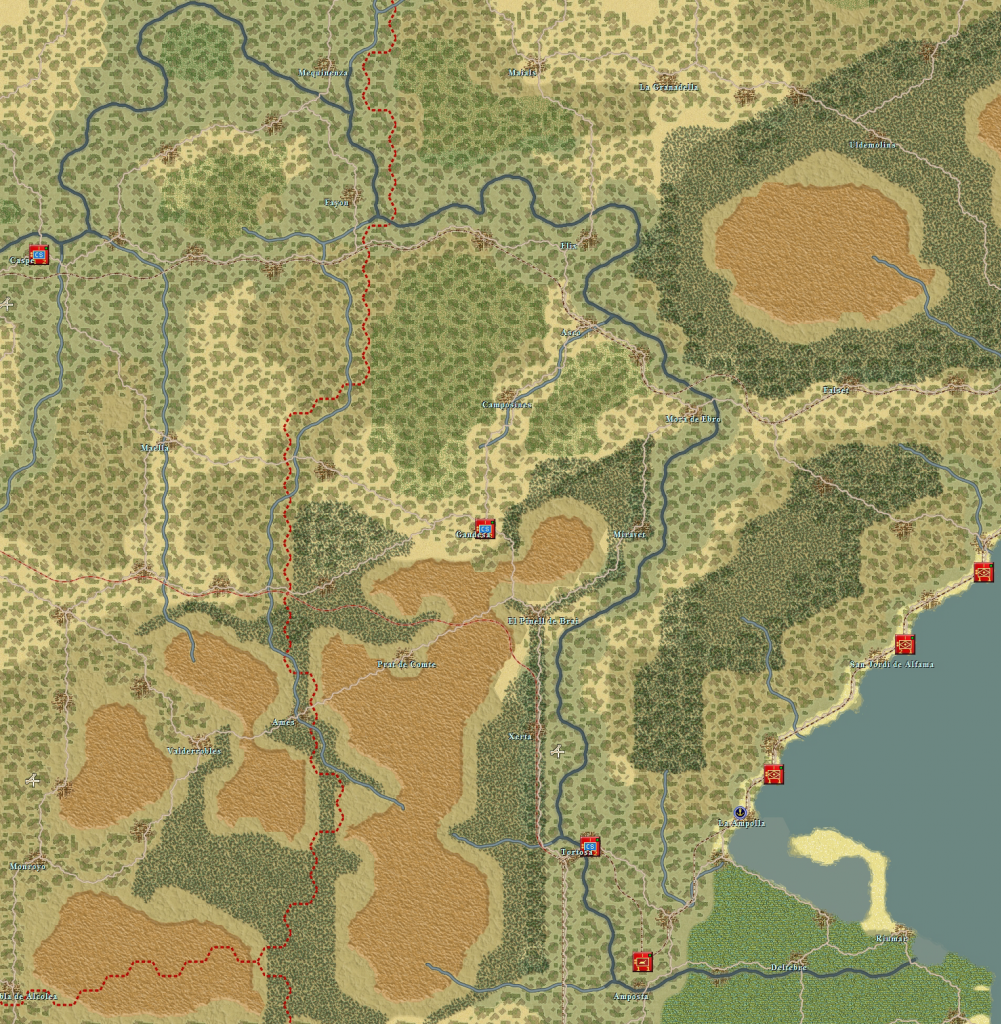

Puedes poner fotos de la zona del Ebro? Desde Aragón al Delta?
Steiner
- Regular - Feldwebel
- Mensajes: 519
- Registrado: 06 Jun 2005, 04:13
- Ubicación: Itinerante
Re: TOAW III. GCE 1937.
Marchando, puedes ver que solo hay unas pocas unidades del Cuerpo de Seguridad y algunas baterías de la Agrupación Norte de Defensa de Costas. El tramo de ferrocarril entre Tortosa y Alcañiz está inutilizable y una de las home rules será que solo puede ser reparado por los nacionales, porque tengo entendido que fueron ellos los que en 1938 construyeron el tramo.

Lo que cuentas del tema aéreo meparecebastante bien resuelto, en cualquier caso desde mi punto de vista has de conseguir reflejar el empleo exclusivamente local de los medio aéreos y un impacto enlos combates realmente mucho menor del que posteriormente se le acredita, en mi opinión. Tiene una pinta estupenda, me ofrezco de betatexter con calma cuando te venga bien.Saludos

Los nacionales despliegan mas de 1.400 unidades, mientras que los republicanos pasan de las 1.800 unidades. La unidad básica es el batallón de infantería-grupo de artillería, pero podemos encontrar algunas unidades que representan compañías (sobre todo en el Cuerpo de Seguridad republicano, Guardia Civil, Carabineros o Unidades de la Guardia de Asalto) y también regimientos, de Caballería en la mayoría de los casos.
Se ha tratado de ser lo más fiel posible a los Órdenes de Combate históricos de los dos bandos, aunque dado el continúo traslado de batallones entre Brigadas/Regimientos, o de Brigadas, entre Divisiones e incluso de Divisiones entre Cuerpos de Ejército durante la contienda he tenido que simplificar.
El dispositivo de ambos bandos al inicio del escenario es histórico, aunque presenta algunas modificaciones en cuanto a la organización de las fuerzas dada la imposibilidad del juego de reasignar unidades durante la partida. Por eso, por ejemplo, encontraremos que las Brigadas Navarras aparecen como divisiones, cuando históricamente tardarían unos meses en constituirse como tales, o que existen estructuras de Cuerpo de Ejército donde no las había en ese momento.
Varían por lo tanto las estructuras en las que se encuadran las unidades de combate, batallones de infantería, regimientos de caballería, grupos de artillería, pero estos últimos van haciendo su aparición a lo largo del escenario cuando históricamente les corresponde (lo más aproximado posible). Esto quiere decir, por tomar uno de los cientos de refuerzos establecidos, que el 10º Batallón de Infantería del Regimiento (administrativo) "La Victoria" hace aparición en Salamanca en el turno 8 del escenario. Este batallón está encuadrado en el 1er Regimiento (táctico) de la 72ª División del Ejército nacional cuyas otras tres unidades (7ª Bandera de Falange de Castilla, 6º Batallón del Regimiento "Toledo" y 4º Batallón del Regimiento "Tenerife") ya combaten en la Sierra de Madrid.
De igual manera, las Brigadas Mixtas del Ejército Popular de la República, aparecen cronológicamente, con los batallones que históricamente las conformaron y con una calidad que varía desde el 45 de habilidad para las unidades estáticas que no se comportaron bien en combate hasta el 65 para las que tuvieron actuaciones destacadas (la mayoría del Ejército de Maniobra). De tal manera que la 95ª Brigada Mixta, compuesta por Cuartel General, una batería a tres piezas del Cañón 77/32 Krupp FK 16 y los batallones 377º, 378º, 379º y 380º (creados en base a unidades de Infantería de Marina) hace su aparición como refuerzo en agosto de 1937 encuadrada en la 70ª División del XXI Cuerpo de Ejército, del Ejército de Maniobra.
También he tratado de representar la escasez de determinado material durante la guerra, de tal manera que los cuatro batallones de la Brigada tienen una gran carencia en fusiles ametralladores y morteros.
Están sobre el tablero todas las unidades de las que he tenido noticias, de tal manera que podemos encontrar unidades peculiares como el Batallón de dinamiteros asturianos, las unidades de trenes blindados republicanos o artillería pesada sobre ferrocarril, el llamativo batallón ciclista o el batallón alpino, ambos del Ejercito de Centro republicano, grupos de DECA (Defensa Contra aeronaves), baterías de Defensa de Costa, los batallones de esquiadores nacionales de la Sierra de Madrid o Aragón, unidades de guerrilleros republicanos, Gobiernos Militares, etc...
