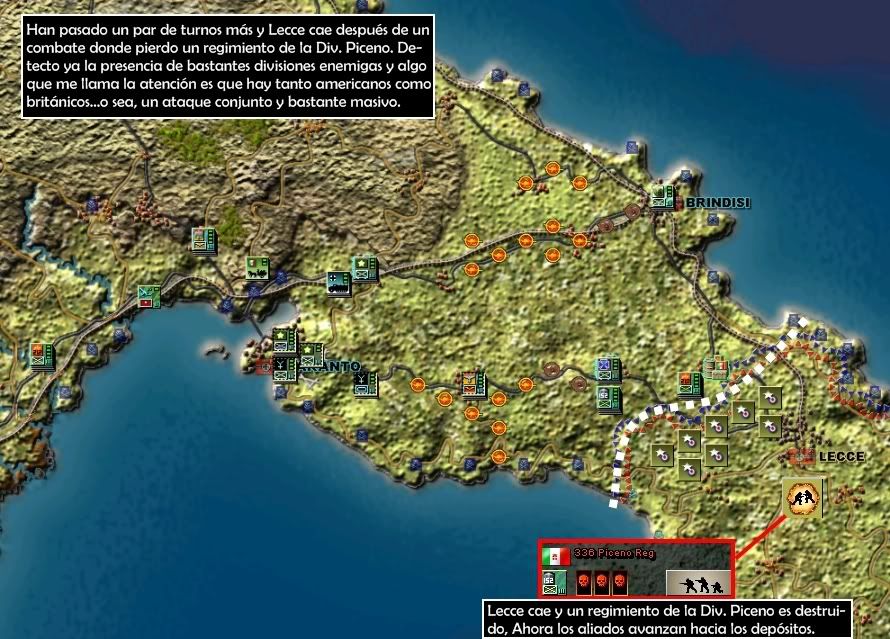

Pasa un par más de turnos y Lecce cae en manos aliadas después de que los ataques de Boce me causaran daños y amenazaran con destruir todas mis fuerzas italianas. Ahora los aliados se dirigen hacia los depósitos de suministros del Eje.
Un regimiento de la Div. italiana Piceno es destruida en los alrededores de la ciudad, una baja más en esta dura guerra.

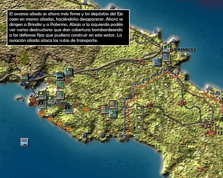

El avance aliado prosigue y el enemigo toma los depósitos del Eje que hay en la zona. Eso no me preocupa porque tengo el HQ cerca (mirad el camión oruga alemán al noreste de Tarento) y otros carros tirados por caballos que hacen de HQ de los italianos (que no se aprecian en la imagen).
El frente aliado se abre de costa a costa, es evidente que quieren tomar Brindisi y Tarento para convertirlas en bases logísticas.

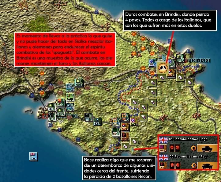

En Brindisi se producen fuertes combates y empieza a surtir efecto el combate en terreno llano. Recibo unos palos muy gordos en esta ciudad, perdiendo muchos pasos aunque el jugador aliado pierde también algunos. Los italianos absorben casi siempre al 100% las bajas, manteniendo la integridad de mis fuerzas alemanas. Veo complicado defender Brindisi pero Tarento es otra cosa.
En el frente de Tarento ocurre algo que me sorprende. Boce desembarca algunas unidades muy cerca del frente, quizás para sorprenderme e intentar flanquearme, pero si es así le sale la jugada mal porque pierde muchos pasos desembarcando con tantas tropas mías cerca. Dos batallones de vehículos de Reconocimiento son destruidos en las playas por fuego AT y de los 88mm alemanes. Es una "victoria" inesperada que me da moral para seguir aguantando.
Como detalle final, fijaros que la interdicción aérea aliada en Tarento y Brindisi es reducida por fuego AA y de los Flak de 88mm alemanes (ver iconos rojos en forma de avión y los mismos iconos con un tono más apagado, que son los que mi AA está eliminando o reduciendo).

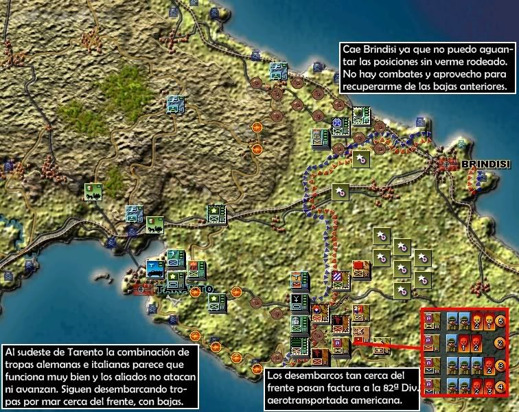

Cae Brindisi. Los combates son duros y pierdo muchos pasos (el aliado también). Como Boce amenazaba con cercarme decido retirarme de la ciudad y atrasar las posiciones defensivas.
En el sureste de Tarento, en cambio, Boce no consigue avanzar y cada vez traigo más tropas al frente. A cada turno tengo más apilamientos formados por italianos y alemanes.
Boce sigue empeñado en desembarcar cerca sus divisiones (quizás no quiere perder tiempo desembarcando más lejos) y la 82ª div. aerotransportada sufre las consecuencias perdiendo 7 pasos. Son muchos, es un desgaste que no estoy causando yo directamente sino que es fruto de las decisiones de Boce.
Mi fuego AA sigue siendo bastante efectivo.

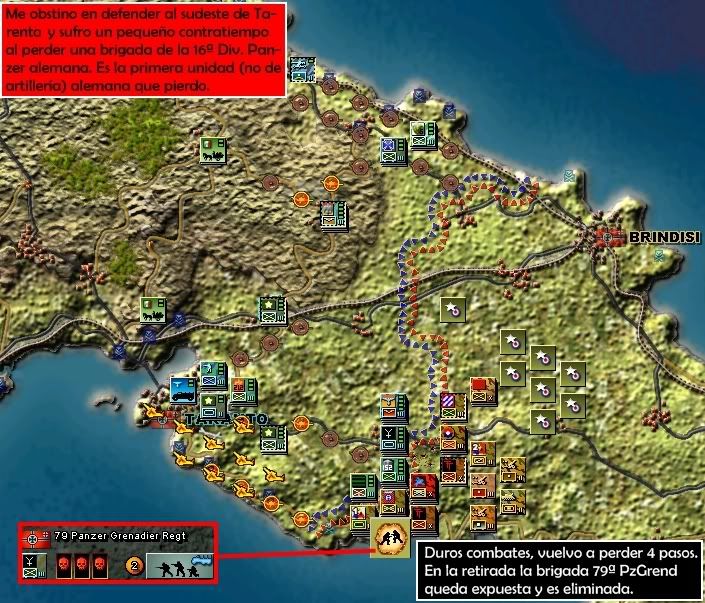

Mi primera baja de infantería alemana en toda la partida. Fruto de un fuerte ataque aliado donde pierdo hasta 4 pasos, el regimiento 79ª de Panzergrenadiers queda aislado y destruido. Es un riesgo que corro y Fridolin von Senger es consciente de ello.
Los ataques aliados también le pasan factura y los combates empiezan a ser sangrientos de verdad. Perder hasta 8 o 9 pasos entre los dos en un solo combate es algo que empieza a hacerse habitual.
En Brindisi Boce no avanza y el frente está estático. Es como si todo se centrara ahora al sureste de Tarento.

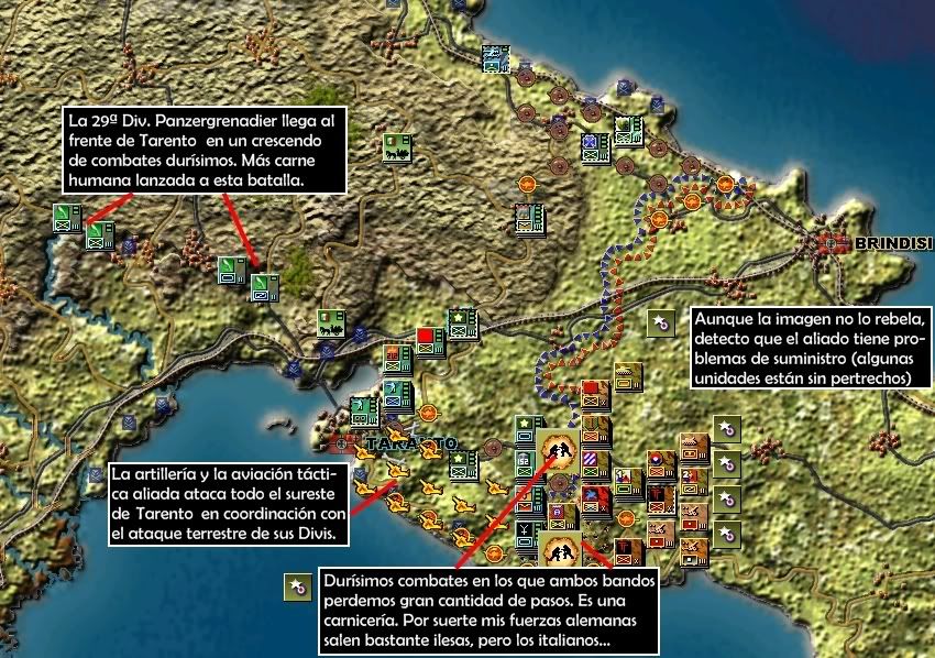

El avance de Boce hacia Tarento es sinónimo de sangre y fuego. Durísimos combates en este turno, se pierden más de 10 pasos entre ambos bandos. Los italianos reciben estopa dura pero los alemanes van aguantado.
Como dispongo de un pool de reemplazos automáticos bastante amplio gracias a mi "ahorro" en Sicilia, los alemanes pueden recuperarse perfectamente. Con los italianos también dispongo de un pool amplio, pero al ritmo de bajas actual se están consumiendo rápidamente y debo confiar también en los reemplazos automáticos inherentes a cada unidad.
Lo que hago es rotar las unidades italianas más afectadas por otras que mantengo en Tarento, produciéndose así una mecánica de relevos que me está dando grandes frutos.
Analizando los apilamientos aliados me doy cuenta que algunos tienen problemas de suministro. Quizás eso explica la lentitud de Boce en su avance. Algunas de sus divisiones y/o unidades no tienen pertrechos y se hayan sin munición.
Siguen llegando unidades al frente, como la 29ª Div. Panzergrenadier. Es un crescendo de tropas que son lanzadas hacia el sureste de Tarento casi de forma inmediata. Y más que están por llegar.

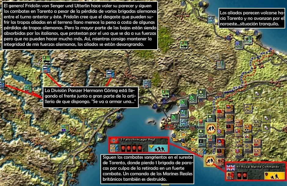

La Div. Hermann Göring llega desde el sureste de Roma como refuerzo, junto a unidades de artillería. Tarento empieza a parecerse a un pozo sin fondo. Tanto Boce como yo estamos empezando a lanzar tropas hacia este objetivo de forma masiva.
Pierdo otra unidad alemana, una brigada paracaidista, en el sureste de Tarento. Al retirarse por los combates se queda aislada y es atacada y destruida por los aliados. Las dos unidades alemanes perdidas en este frente se han producido de la misma manera, por culpa de las retiradas. Eso me hace plantear el crear una 2ª línea de defensa muy "light" con algunas unidades para que puedan absorber las bajas de las unidades que se retiran pero ahora no tengo tropas para ello de momento.
No obstante, en mi turno de combate consigo dejar muy tocados a varios batallones de Rangers y liquido a uno británico de los Marines Reales.
El desgaste es brutal, Boce debe recurrir al pool porque veo como unidades que estaban destrozadas se recomponen rápidamente en un par de turnos y son lanzadas de nuevo al frente. Eso el ago bueno, por lo menos el desgaste está surtiendo efecto.

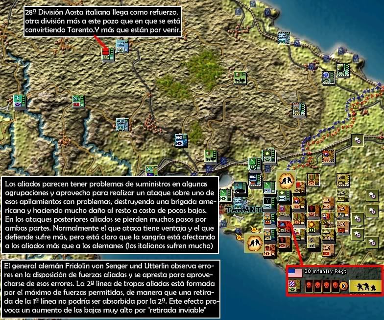

Siguen llevando refuerzos, diversas brigadas de Bersaglieri, artillería y la 28ª Div. italiana Aosta que se salvó en Sicilia.
La imagen de este reporte es importante. Analizando la disposición aliada se aprecian errores importantes que Fridolin von Senger va a explotar de forma sangrante. Al hacerse el frente tan estrecho empiezan a producirse aglomeraciones de fuerzas en las tropas aliadas, algo que se produce porque Puglia es una pequeña ratonera y porque Boce no despliega su flanco derecho para envolverme (de momento).
Es posible que todo esto sea producto de problemas de suministro ya que comentaba en un anterior reporte que algunos de sus apilamientos no tienen pertrechos ni munición. En este turno ocurre lo mismo: aprovechando que me deja cerca un apilamiento que está sin pertrechos le ataco duramente y consigo destruir una brigada de infantería americana y dejo muy tocadas al resto de unidades.
Ahora bien, aquí viene otro error en la disposición aliada. La 2ª línea del frente aliado está formado por apilamientos de 4 unidades (lo máximo permitido por hexágono) de manera que si se produce una retirada de la 1ª línea esas unidades que deben retirarse no lo pueden hacer, con lo que las bajas en pasos aumentan de forma alarmante para reflejar problemas de densidad, aglomeración y el efecto de las tropas en persecución (en este caso, la persecución de mis tropas y de mis Stukas). Eso es lo que ocurre y lo que Fridolin von Senger explota. En estos combates pierdo 1 o 2 pasos pero Boce llega a perder entre 5-8 pasos, dejando sus divisiones diezmadas.
Otra consideración a hacer es que mientras yo apilo tanques con panzergrenadiers, más unidades AT y tropas baratas (italianas) para hacer apilamientos equilibrados, mi rival usa las divisiones de forma cohesionada (infantería solamente o tanques exclusivamente). Esto hace que su defensa sea menos eficiente y por eso sufre mucho en estos combates. Poner 4 unidades de tanques juntas es una llamada al desastre, al igual que si sólo hay infantería. Con apilamientos más equilibrados la infantería absorbe las bajas y deja a los tanques tranquilos; con unidades AT se consigue evitar que los cazacarros enemigos causen demasiadas bajas en los tanques, etc, etc. Es por eso que en estos combates salgo ganando. La combinación de apilamientos más equilibrados, más la aglomeración aliada y la poca variación de fuerzas en sus apilamientos, hace que estos combates sean sangrientos para Boce.

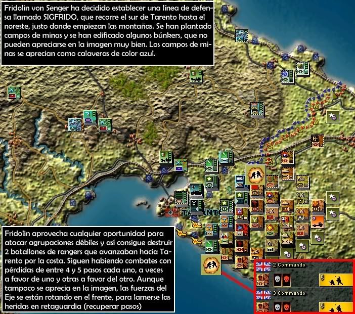

La línea SIGFRIDO empieza a tomar forma. Se plantan muchos campos de minas y algunas fortificaciones, sobre todo en terreno llano. A lo largo del noreste de Tarento hay las montañas, que son el principal obstáculo al que tendrán que hacer frente las tropas aliadas.
Los combates siguen a un nivel durísimo, con muchas bajas pero poco a poco voy teniendo la sensación que puedo causarle a Boce muchos más daños de los esperados. En un ataque consigo destruir dos batallones rangers y dejar maltrechos al resto de unidades presentes. Sigue habiendo una aglomeración de tropas en la 1ª y 2ª líneas aliadas que me favorece aunque todavía no estoy aprovechando del todo.
