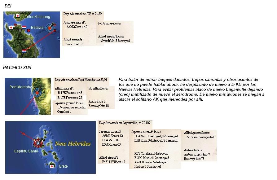

Un informe sobre la situación de buques hundidos actualmente. Como puede verse los grandes duelos entre buques de guerra no han existido apenas y muy pocos buques importantes se han hundido.
