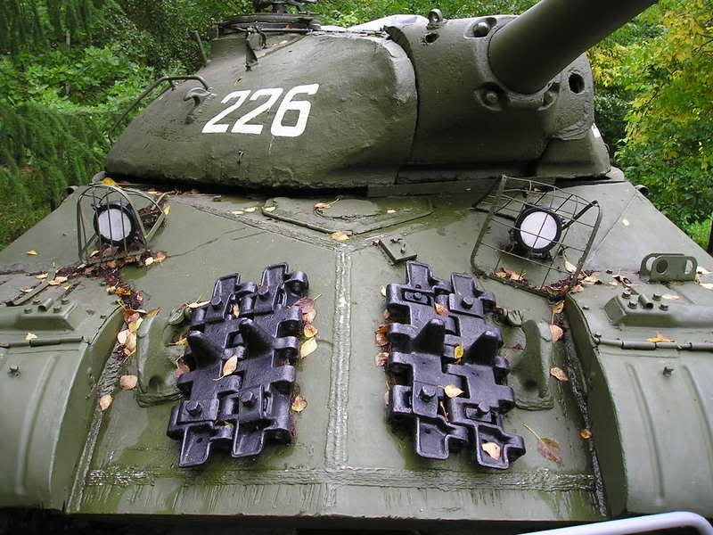

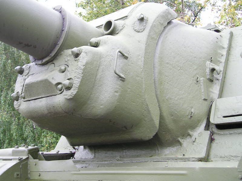

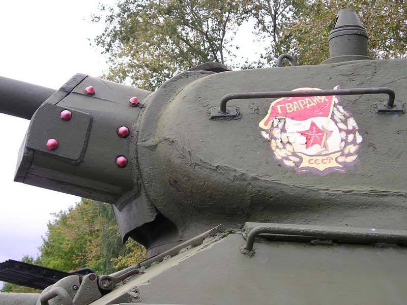

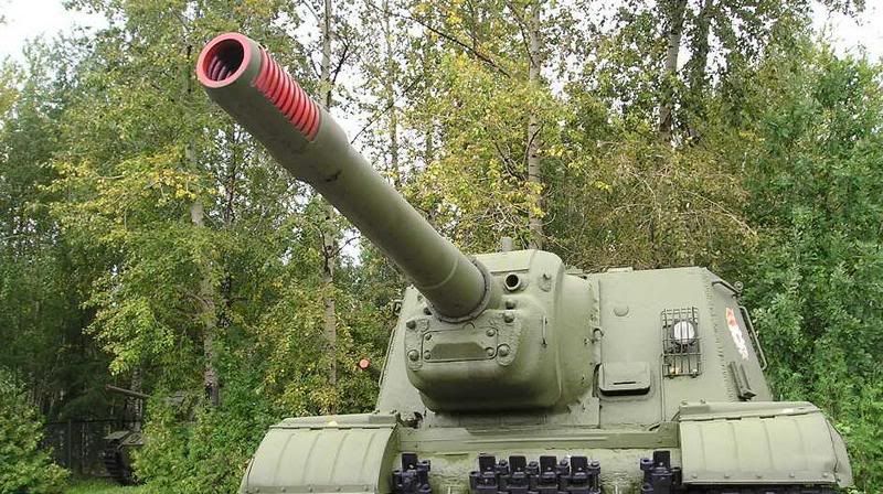

Por fin tengo otra vez el Pc en mi casa, esta vez fué la fuente de alimentación. Espero que os gusten:
SU-100
ISU-152
IS-3
Detalle de la insignia que portaba el T-34.

no es por parecer ignorante pero... que quiere decir la insignia del T-34
en otros sitios soy berkano
Webber
Mensajes: 128
Registrado: 10 Jul 2006, 18:46
Mensaje por Webber »
Se refiere al dibujo en colores de la torreta, es un símbolo :D
cloud_115
Mensajes: 1339
Mensaje por cloud_115 »
ya eso ya lo se, pero digo que que significa, es alguna condecoracion o algo?
Mensajes: 8691
Indica que ese carro pertenecia a una unidad de Guardias.
Estas solian ser unidades que habian tenido alguna actuacion relevante y se les concedia ese titulo de prestigio. Solian estar dotadas con un mejor equipo o con sus cupos mas completos.
