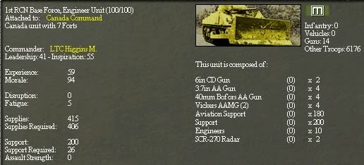

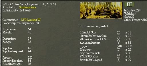

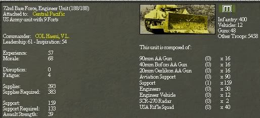

PIZARRO escribió:Yo pongo la busqueda naval en 4000 y el recon tambien de 4000 a 6000 si no se percibe AA y 11000 si la hay, hace tiempo estuve mirando el alcance de la AA aliada, y creo recordar que las ametralladoras dejan de ser efectivas a partir de 11000, no asi los cañones, pero poner el recon mas alto de 20000, no sirve de mucho, la idea es hacer fotos, no borrones. :mrgreen:
Me apunto como socio nº 2 del club "la AA nipona es un consorcio piromusical" con Fremen como presidente, en una partida puse mas de 20 unidades AA japonesas en una base visitada regularmente por un par de cientos de bimotores aliados, y solo tiraron abajo uno en 3 meses, debio ser el cumpleaños del emperador...o algo asin.
Recuerda que el alcance que viene especificado en las armas AAA navales aliadas viene en yardas, no en pies. :mrgreen: Lo digo pq los Boffors tienen 11000 de alcance, y si lo sacaste de ahí, viene en yardas. 11000 yardas vienen a ser unos 33000 pies...

BShaftoe escribió: Recuerda que el alcance que viene especificado en las armas AAA navales aliadas viene en yardas, no en pies. :mrgreen: Lo digo pq los Boffors tienen 11000 de alcance, y si lo sacaste de ahí, viene en yardas. 11000 yardas vienen a ser unos 33000 pies...
Los Boffords "terrestres" tienen un alcance de 22.800 pies la idea es minimizar riesgos evitando armas de pequeño calibre y corto alcance sin subir mas alla de los 20.000 pies y donde el recon es inefectivo, el resto de cañones tienen un alcance tan largo que carece de sentido intentar evitarlos volando mas alto.
En las siguientes unidades, los Oerlikon AA, las 12.7 AAmg, y las Vikers AAmg, son inefectivas mas alla de los 11.000 pies, lo que quiero decir, es que volando a esa altura, la mision es efectiva, y al menos evitas esas armas.
