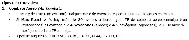

Re: Grandes Dudas en WITP
Segun esto a esas distancias la tf se movera a atacar otra Tf aerea, la duda me surge viendo los numeros, para los aliados le es lo mismo un reaccion de 6 que de o 4 total se movera si es avistada a 4 hex, lo mismo sucede con los japos pero con 5 hex de movilidad
Hace un tiempo se posteo un reporte donde un CA se fue al fondo con un torpedo
Tienes razón, lo sientohused escribió:la utilidad que tiene es negarle puntos al enemigo, creo que hundiendolo se le da 1/5 (lo dijo de memoria)del puntaje, leete el manual skriptra traducido, que alli esta
La diferencia de puntos, salvo que sea un gran buque de combate, es mínimaSkripya, pag. 90 escribió: Buques barrenados = standard VP – 10%.
