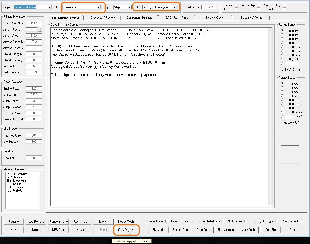

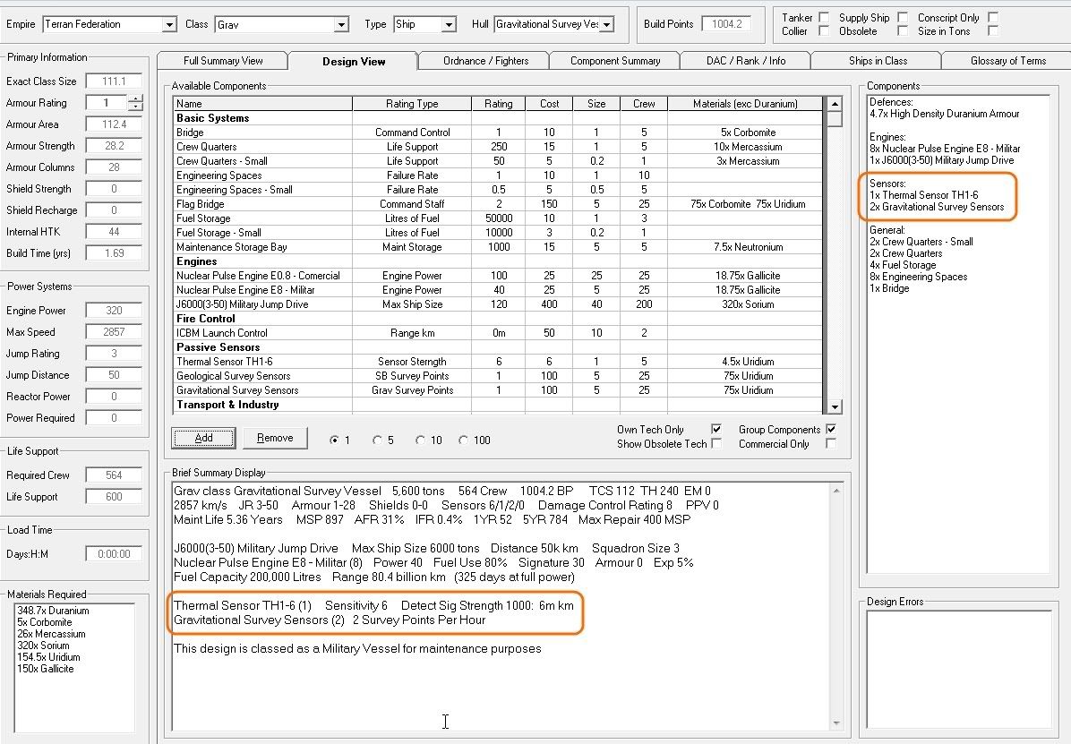

Vamos al grano. Lo que quiero ahora es hacer una nave de exploración Gravitacional. Es una nave muy parecida a la Geológica ya que su función es explorar cuerpos celestes, satélites, asteroides, lunas, planetas, etc y comprobar si son aptos para la vida para así poder levantar nuestras primeras colonias. Como el diseño es parecido al de la nave Geológica lo que haré es copiar ese diseño y luego cambiar los componentes que hacen diferente una nave de la otra.
En la pantalla de diseño sale una función, abajo, que permite copiar el diseño que tenemos en ese momento seleccionado.

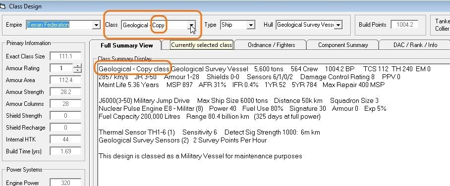

Se creará un tipo de nave que tendrá el mismo nombre pero acabado con la letra – copy
Ahora sólo falta etiquetarla y renombrarla correctamente y ya tenemos todo el trabajo hecho. Sólo tenemos que quitar los sensores geológicos y añadir los sensores gravitacionales. La nave es idéntica en casi todo respecto a la que diseñamos en la anterior actualización del AAR.
¿Fácil no? La llamo Astrónomo, es un “nick” fácil de asociar con una nave gravitacional y así se hace más fácil saber qué es rápidamente cuando tengamos muchas naves en el OOB.

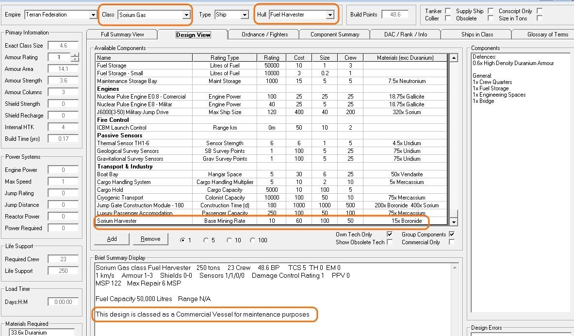

A este diseño lo voy a llamar Sorium Gas. Será una nave cosechadora de Sorium, algo parecido a un cosechador de especia en Dune pero sin el riesgo (esperemos) de encontrarnos a nadie molesto que impida realizar tranquilamente su tarea. Para construir una nave de este tipo hace falta haber investigado la tecnología que permite construir el módulo de Sorium para instalar en una nave o no podrá llevarse a cabo el diseño. Si visteis mi Excel con la adquisición de tecnologías, un par de reportes atrás, habréis visto que efectivamente yo adquirí esa tecnología pensando precisamente en poder construir un diseño como el que ahora intento llevar a cabo.
Recordad que el Sorium es casi con toda seguridad el mineral más preciado de la Galaxia porque de él se refina el fuel que mantiene volando a la flota comercial y militar de todas las especies galácticas.
Puesto que es una nave que se plantará encima de un planeta gaseoso haciendo la función de una instalación fija de extracción y cómo sé que hay varios planetas gaseosos en el Sistema Solar, confío que no tenga necesidad de hacer un Salto hacia otro Sistema durante los primeros años de la partida para buscar suerte en otro sitio, así que no veo una necesidad perentoria de instalar un Motor de Salto en el diseño. Espero que no tenga la mala suerte de no encontrar nada de Sorium en el Sistema Solar, ¡crucemos los dedos! De lo contrario…¡fiu, fiu! Ya sabemos que hay varios planetas en el Sistema que son gaseosos así que al menos espero encontrar un poco de Sorium.
Como esta nave va a tener un perfil comercial se va a poder construir en un astillero comercial, de los cuales tengo tres. Recordemos, tengo 3 astilleros comerciales del siguiente tamaño: 32.000, 40.000 y 56.000 toneladas. Así que puedo hacer un diseño bastante flexible y más si tenemos en cuenta que no pienso meterle un Motor de Salto (que ocupa mucho espacio y pesa mucho como ya pudisteis comprobar en la anterior actualización).

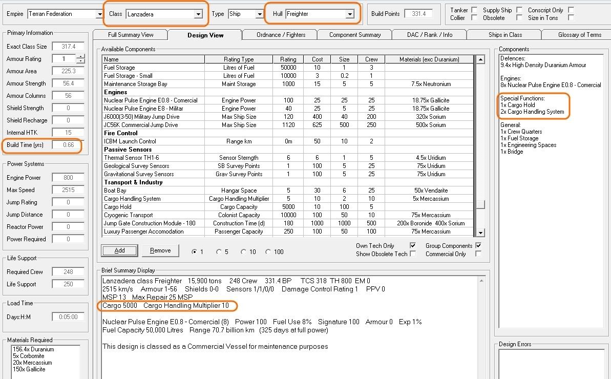

Mi siguiente diseño comercial se centra en una nave de carga que tendrá mucho espacio (hasta 25.000 toneladas) destinada a zonas de almacenamiento (cargo hold). Este diseño de nave tiene la función de transportar minerales desde las minas que vaya abriendo en el Sistema Solar y además es un diseño que el sector privado puede construir por su cuenta.
Esta nave pesa casi 50.000 toneladas, encajará perfectamente en el astillero comercial que tengo con el mismo peso. Fijaros en el diseño de esta nave: ¡tiene hasta 18 motores de Impulso Nuclear (motor comercial)! Es una burrada pero es que tiene que mover mucho peso. A pesar de ello su velocidad no es que sea precisamente la caña pero hará su papel a la perfección. No lleva Motor de Salto, por cierto. ¿Por qué Haplo, por qué? Porque sí, está hecha para transportar mucho peso y si le meto un Motor de Salto la nave se dispararía en tonelaje final, podría llegar perfectamente a las 70-75.000 toneladas o por ahí. Este tonelaje no es viable con mis limitaciones, ya lo sabéis.
Uno de los conceptos importantes que hay que conocer al plantearse el diseño de este tipo de nave es que hay un componente que se llama Cargo handling System y que es importante instalar en naves de carga de tropas, colonos y de minerales o productos. Básicamente lo que hace este componente es acelerar los procesos de carga y descarga, es un indicador del tipo de equipamiento que tiene la nave en forma de toros, vehículos, grúas y otros sistemas automatizados que permiten acelerar los procesos de carga/descarga en las bodegas. A diferencia de muchos otros juegos aquí el proceso de carga/descarga lleva su tiempo (varios días) y esta tecnología (cargo handling system) es importante para reducir los tiempos de espera. Posteriormente podemos construir Espaciopuertos que dan bonus a este tipo de operaciones pero de momento quedaros con la idea.
A esta nave la he llamado Toro, en referencia al “nick” que reciben los vehículos con grúa incorporada que permiten mover cargas pesadas. Es una manera intuitiva también de saber qué tipo de nave es (una nave pesada, que abulta y que puede transportar mucha carga).

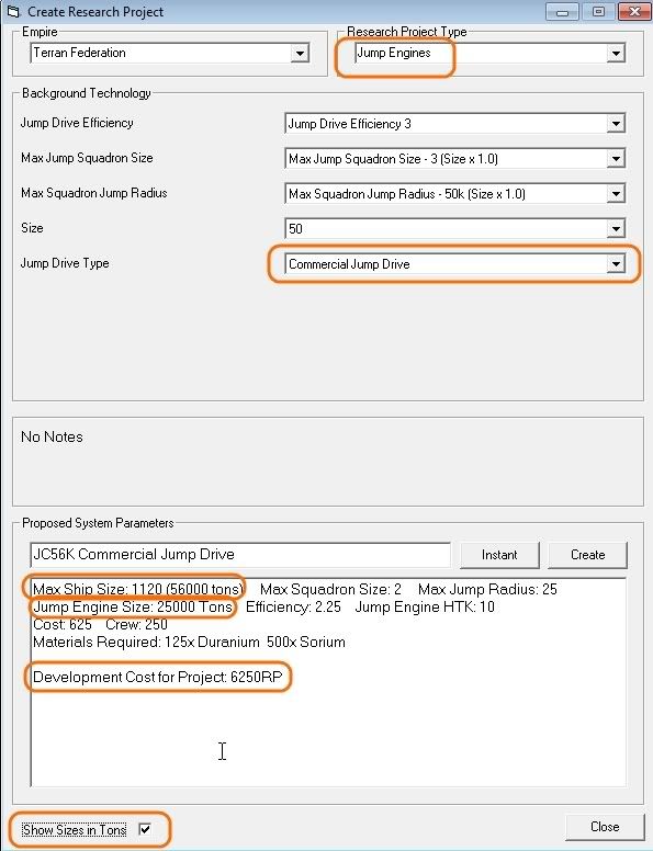

Vamos a diseñar ese Motor de Salto:
Fijaros que este Motor de Salto permite mover una nave de hasta 56.000 toneladas. Podríais pensar que hacer un motor de esta capacidad es una forma ideal de abastecer con un Motor de Salto a todo tipo de naves comerciales más pequeñas pero realmente no es así. El peso de este Motor es desorbitado: 25.000 toneladas porque está ajustado precisamente para mover un diseño de 56.000. Es decir, casi la mitad del peso total de la nave proviene del propio Motor de Salto. ¿Veis por qué no es conveniente meter este motor en diseños de naves comerciales que tienen otras funciones y que podrían ser mucho más pequeñas y pesadas? No sale a cuenta, por eso en Aurora nos encontraremos muchas veces diseñando gran multitud de Motores de Salto que pueden mover y desplazar tonelajes muy diversos y que se ajustan mejor al peso de los diseños de las naves que hemos ideado. Crear un gran Motor de Salto para meterlo en todo tipo de diseño es un grave error de planificación porque abultamos la nave, la hacemos más pesada, más costosa y en vez de ahorrar tiempo acabamos pagando un alto precio en ineficiencia.
