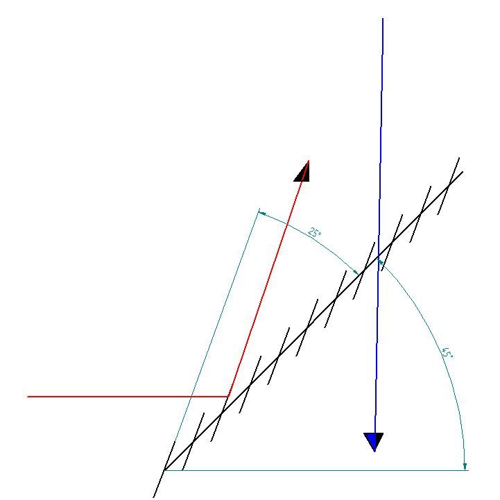

Para poder cumplir un requisito con la máquina de aire acondicionado, el técnico me ha sugerido acoplar algo parecido a lo que en la imagen se ve en rojo. Debo guardar cierta distancia desde la fuente de calor (el ventilador inferior) y otro punto situado por debajo de la máquina, por lo que aunque parezca permeable al aire en realidad no lo es.
He pensado hacerlo en chapa pero tengo que resolver el problema de la acumulación del agua de lluvia.
Y espero que al adaptarlo, los acolchados sean lo suficientemente efectivos para no generar vibración .
¿Qué se os ocurre para que el agua pueda evacuar y cuando las máquinas funcionen el aire siga el cauce de la pieza ?

Realiza unos cortes y dobleces como un alerón, eso hará que el flujo de aire vaya hacia arriba y te deja una superficie vertical para que pase el agua. Si no te haces a la idea te hago un dibujo.

Entiendo. Es una buena solución. Gracias
Espero que no consideren que al haber esas brechas estimen que la medición de la distancia ya no necesita recorrer todo el perímetro exterior de la pieza, que es lo que me permite estar a la distancia exigida.
Porque hacer que esas pestañas o alerones se abran por presión del agua y sino se cierren unas sobre otras solapandiose ¿ Lo ves posible ?

Mensaje por Whizar »
A ver, como le decía a mi jefe, en ingeniería todo es posible, solo es cuestión de pasta y de tiempo.
Me explico, al hacerlas movibles, que es posible, solo complicas el diseño y lo que es peor le impones un mantenimiento, por lo que he leído de tu problema, necesitas canalizar el flujo de aire lejos de la toma, con esto lo haces totalmente.
Si con esto no te vale, ya nos tendríamos que poner con temas de calderería. Calderería = pasta

Por otro lado ¿podrías bajar la pieza roja 2 mm y que el agua evacue por debajo del equipo de aire acondicionado?
En cuanto al ruido, si lo haces de chapa va a sonar, sobre todo cuando le caiga el agua. Podrías ponerle a la chapa una superficie de goma que aguante bien el calor.

Excelente. Creo que cualquiera de las dos soluciones debería bastar. Muchísimas gracias. No os imagináis lo que me estáis ayudando. :Ok:
