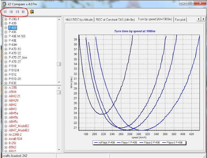

Cuarto recuadro: Turn Time by Speed. Tiempo de giro a velocidad dada. Menor es mejor.
Aquí nos dice la velocidad óptima de giro de nuestro avión, en este caso podremos realizar un giro en 20 seg. a 305 Km/h aproximadamente.
Para este recuadro, podemos activar las siguientes casillas que véis en la siguiente imagen, relativas a los distintos niveles de flap que usemos:
Por tanto, si estamos en una lucha de giros cerrados y bajamos por debajo de 290 Km/h podremos girar más rápido si sacamos los flaps de combate (pero también generará mayor resistencia y perderemos velocidad más rapidamente).
