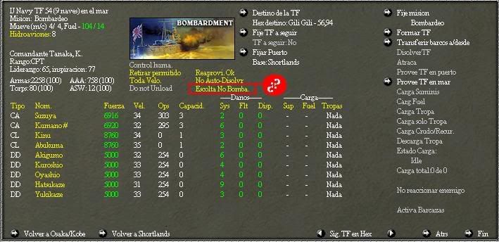

Siempre que van buques en acción de bombardeo naval como ca, bb y cl con dd's aparece una opción - marcada en rojo en la screen - que dice Escolta Bombardea o No Bombardea.
¿Se refiere a los dd's de esta tf? ¿Si es así, cuando no bombardean qué función tienen los dd's mientras los otros buques hacen el ataque? ¿Asw?

Si, se refiere a los DD, para decidir si ayudan en el bombardeo (algo que suele pagarse caro según la base), o se mantienen a la expectativa. No obstante, como esa opción solo sirve para el momento del bombardeo y durante él no suceden otras cosas (como ataques de submarinos), pues creo que solo tiene utilidad para evitar daños a los buques menores.

Los DD de escolta tienen cañones de corto alcance, osea que si quieren bombardear deben acercarse al objetivo, y si en este hay cañones de costa pueden recibir su fuego, al activar "escolta no bombardea" lo que haces es ordenar a la TF que se mantenga a distancia del objetivo y solo haga fuego con los cañones mas pesados de los buques principales, con eso se mantiene fuera del alcance de los cañones de costa y evita daños en buques sin blindaje como los DD.LordSpain escribió:
En tu screen solo harian fuego los CA y CL.

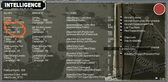

aristoteles escribió:Conozco el poderío aéreo aliado, pero tanto tanto,...
¿ - 3 pérdidas ?

Gracias Piz. Fue la conclusión a la que llegué yo también. Y por cierto, ahora que miro la screen .... abajo a la izquierda pone volver a osaka no se qué y volver a base. Es un escenario en cuestión y ya que esto son dudas, ¿qué significa lo de volver a Osaka?PIZARRO escribió:Los DD de escolta tienen cañones de corto alcance, osea que si quieren bombardear deben acercarse al objetivo, y si en este hay cañones de costa pueden recibir su fuego, al activar "escolta no bombardea" lo que haces es ordenar a la TF que se mantenga a distancia del objetivo y solo haga fuego con los cañones mas pesados de los buques principales, con eso se mantiene fuera del alcance de los cañones de costa y evita daños en buques sin blindaje como los DD.LordSpain escribió:
