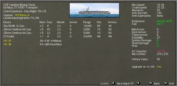

Resulta que en este Portaviones de Escolta, tengo embarcados nada menos que 93 (!!) Wildcats y Dauntless ....No se ni como han llegado a semejante cantidad y no se ni como redistribuirlos ya que los aviones embarcados no quiero pasarlos a base de tierra; no recuerdo haber transferido aviones a este CVE y no se que hacer con ellos ahora, porque imposibilitan que el portaviones este operativo,...
