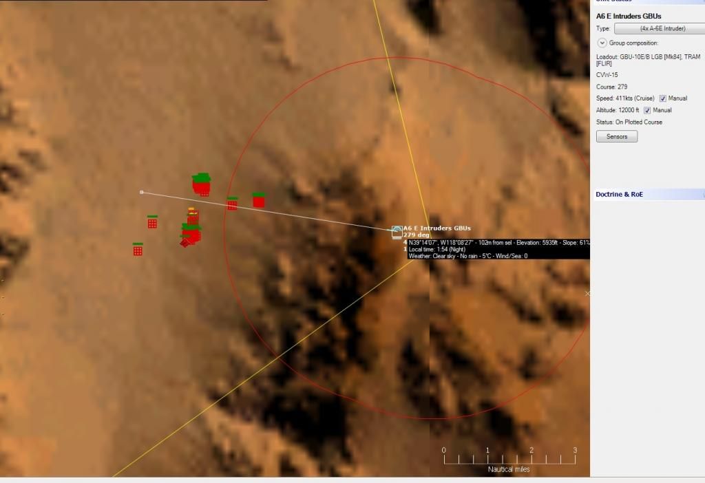

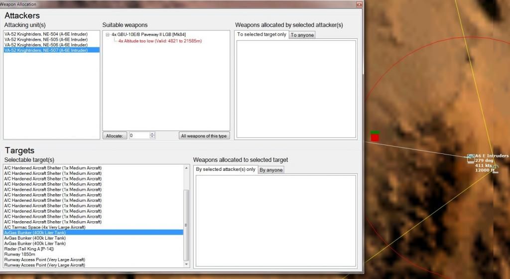

Pregunta de novatisimo:
Un grupo de 4 A-6E Intruders armados con bombas guiadas por láser GBU-10 se acercan sin oposicion de SAMs (ya eliminados) a una serie de edificios, como se puede apreciar en la primera imagen vuelan a 12000 pies y estan a unas 3 millas del objetivo,...
Al abrir el editor de ataque manual, sin embargo, me encuentro el siguiente, desconcertante mensaje,...
Altitude too low!?
Alguna idea?
Altitude too low!?
Alguna idea?

Re: Hilo de dudas del CMANO
12000 piés son unos 3600 mts. y según indica la altura mínima son 4800 mts, te toca subir un poco más compañero
screamingeagle escribió:12000 piés son unos 3600 mts. y según indica la altura mínima son 4800 mts, te toca subir un poco más compañero
Anda que no, no habia caido en ese detalle
Gracias
