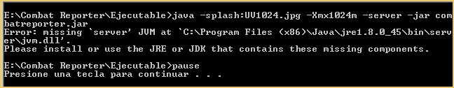

Re: WITP-AE-Hilo oficial de Dudas
Publicado: 16 Jun 2015, 14:37
por caballo71
recuerda poner el archivo java.
Publicado: 16 Jun 2015, 20:56
por Gromt
caballo71 escribió:recuerda poner el archivo java.
No hay suerte tampoco con el Combat Report, aunque no estoy muy seguro de lo que me quiere decir la pantalla que me sale, lo mío es el franchute :P
Publicado: 16 Jun 2015, 23:11
por caballo71
:Rendicion: :Rendicion:
Has copiado el archivo de java.exe en el directorio del combat report.
