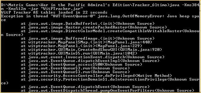

Bueno, pues nada de nada.
He empezado una partida nueva que he guardado en el 003.
Copio y pego lo que pone el tracker properties:
# WitPTracker AE properties file
# Directory of the game
Dir=[D:\Matrix Games\War in the Pacific Admiral's Edition]
# Type of game. 0=AI, 1=PBEM
GameType=[0]
# Side you are playing. 0=Japan, 1=Allies
Side=[1]
# Password. Only needed for PBEM
Password=[abc123]
# Name of the base save file
SaveFile=[wpae003.pws]
# Mode the program will look for save files.
# 0 = just in the local folder
# 1 = just in the game folder: [Dir]/SAVE
# 2 = local and then if not found there, the game folder
SaveMode=[2]
# Text to put in the header of the main window
Header=[wpae003]
# Turn cycle (days per turn). 1 or 2 are supported
TurnCycle=[1]
... y me sale todo esto... :shock:
Imagen :bang:
¿No había por ahí otro progama parecido? (por probar mientras ...)
"Cuando un hombre tiene que abusar de la mentira para cumplir con su deber, puede estar seguro de que anda equivocado de verdad o de deber" (Sargento Bevilacqua).

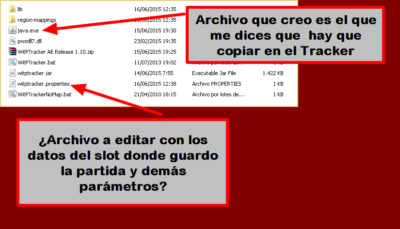

Guarda el primer turno de la partida en un save 000 o 003 etc..
Desintala todas las versiones de java.
- Instala directamente la ultima, descargala desde java es la 8.0.45. Reinicia el sistema.
- descargate la ultima version del tracker y descomprimela.
- Una vez hayas creado la carpeta del tracker, vete al directorio donde este el java instalado y copia el archivo java (estara dentro de c:\archivos de programa\jre1.8.0_45\bin\java.exe.)
- Copia ese archivo dentro de la carpeta del tracker, edita el archivo witptracker (el abrir con bloc de notas)
- Tendra que salierte creando base de datos... luego te pedira pulsar una tecla.
- Vuelve a iniciar el archivo del Witptracker (archivo por lotes)
Tardara unos segundos en arrancar....
Gromt
Mensajes: 549
Registrado: 06 May 2004, 18:05
Ubicación: Vaya usted a saber
Re: WITP-AE-Hilo oficial de Dudas
Mensaje por Gromt »
caballo71 escribió:Guarda el primer turno de la partida en un save 000 o 003 etc..
Te pongo una captura de lo que he hecho, el resultado ha sido el mismo que la imagen que puse en el anterior mensaje, pienso que será cuestión de la configuración general de mi PC que de otra cosa, no obstante lo volveré a hacer desde sero a ver qué pasa.
Gracias por tu persistencia, Caballo 71 :Ok: :Ok: :Ok:

Si esos son los archivos..
Perdona por no ponertelos yo con imagen pero estoy en mil sitios a la vez.. :army:
Incluso si quieres probar con la version antigua 1.9.2 con el java 6, te lo puedo subir en un enlace privado.
