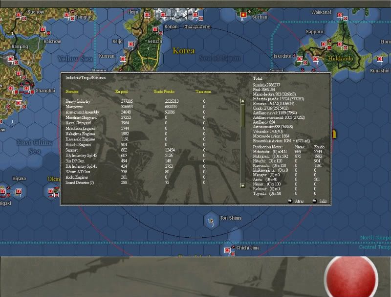

Jugando al ChS me sale una duda, estoy produciendo adv.Nakayima/Mitsubiyi, pero no me aparecen en el Pool, que podra estar sucediendo.
Otra duda, Que cantidad de cada motor ponen a contruir los que juegan al CHS?

Siempre me he preguntado de como va el tema de los motores avanzados, pero especulando creo q solo refleja esfuerzo industrial para el japones, todavia no he encontrado donde lo producen, pero a lo mejor no he mirado bien.
En cuanto al tema de motores, tomo como referencia la guia de Haplo. Añado algun toque dependiendo de que voy a producir, pero le meto mucha caña a los nakajima, sobre todo, y a los mitsubishi, por encima de mil, pero no mucho. Yo es que me centraba en el ki 44 y los Ki 61, para sustituir a los Ki 43. Eso consume, creo recordar nakajima y kawasaki, respectivamente. Para terminar como tambien le daba a los 4E, el GN5, pues tambien sube el consume de nakajima.
Mas o menos es eso lo que hacia.

hused escribió:Jugando al ChS me sale una duda, estoy produciendo adv.Nakayima/Mitsubiyi, pero no me aparecen en el Pool, que podra estar sucediendo.
Me autocontesto.
From the CHS site:
Aircraft Engines
Nissan = Advanced Mitsubishi
Toyoda = Advanced Nakajima
If you go to the information screen, then the Japanese aircraft data list, you can peruse the
Japanese aircraft and see which use which engine.
The advanced engines are a way to make it dificult for Japan to stock up on engines at the
beginning of the game:
The Adv Mitsubishi is available in 12/42.
The Adv Nakajima is available in 9/43.
The Japanese player will need to convert engine factories at that time or earlier to the advanced
types, otherwise their later war aircraft cannot be built
Lo que dice es que no se acopian motores avanzados antes de esa fecha, y que es necesario convertir las fabricas

Yo tengo ahora el tema de los motores así, pero después del aporte de hused no seguiré con las ampliaciones que tenía pensado hasta que no llegue esas nuevas fechas de esos motores, que por cierto siempre pensé que se iban acumulando y solo se activaban cuando llegara el momento.
Y la imagen esta sin censura :mrgreen: todo una demostración del poder japonés :D
Me tengo que poner otra vez con el tema de subir imágenes en el foro por que no doy ni una :bang: :bang:

KriegDrake escribió:Yo tengo ahora el tema de los motores así, pero después del aporte de hused no seguiré con las ampliaciones que tenía pensado hasta que no llegue esas nuevas fechas de esos motores, que por cierto siempre pensé que se iban acumulando y solo se activaban cuando llegara el momento.
Sin censura, pero demasiado pequeñita. :D No se ve ná de ná. :D
KriegDrake
Mensajes: 1007
Re: Grandes Dudas en WITP
Mensaje por KriegDrake »
Ahora debería verse mejor. Los motores Toyoda y Nissan debería producirse sin ningún costo de ampliación por que ya se ve en la imagen que están o eso pienso yo, cuando llegue el momento claro esta.
