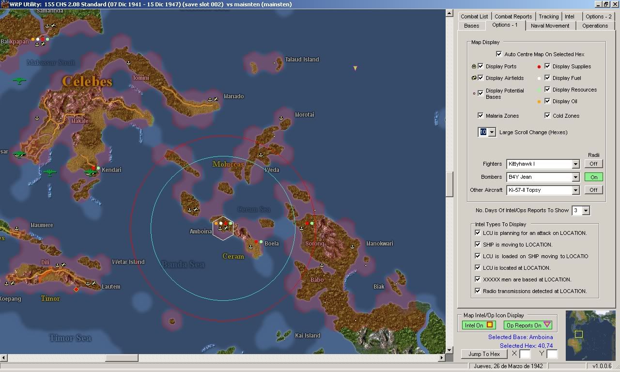

El Witputility es un programa para el siguimiento de combates, avistamientos, buques capitales, esta representado las zonas de malaria y frias
Algunas CAPs

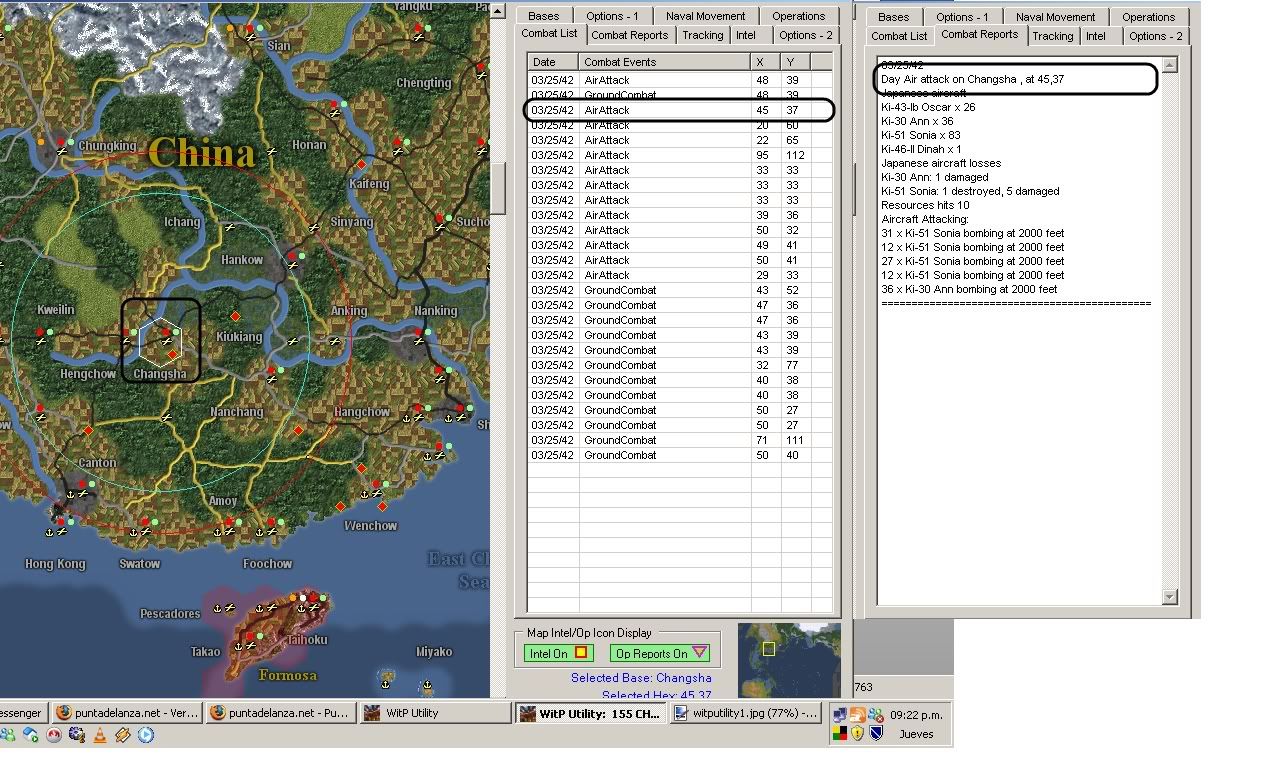

En esta se puede observar entre otras cosas el radio de accion de un B4Y Jean, tambien estan las opciones para ver o no en el mapa recursos, oil, zonas de malaria y frias,etc y lo que queremos que nos informe el apartado de inteligencia
En este mapa se pueder observar el apartado de combates, se le hace un click a la batalla que queramos y nos muestra en donde fue y lo que muestra el combat report sobre esa batalla

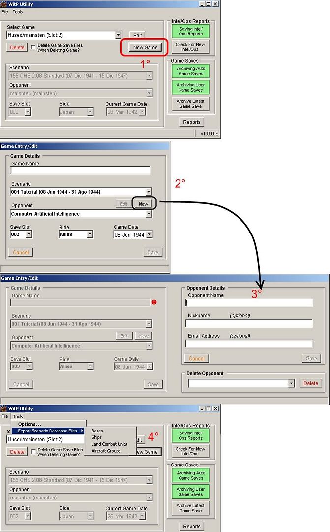

La instalacion es bastante sencilla, instalar el framework 1.1 hay que descargar este si o si no cuenta descargar la version 3 o 4, luego descomprimir la el archivo WitPUtility.zip en cualquier lado y ejecutar el archivo setup.exe la utilidad se puede instalar en CUALQUIER carpeta de la PC no es necesario que este en donde tienes el juego.
Una vez instalado la utilidad pasamos a configurarlo
Paso 1 darle a New
En el paso 2 es sencillo,
En game name: Pues solo un nombre para saber que partida es.
En Scenario: El escenario que estan jugando.
En Save Slot: El slot donde guardan el juego
En Side: bando.
En Oponente: Primero deberemos crear el oponente. ( punto 3)
Fecha: aca no importa, dejarla tal cual esta sin importar la fecha con que se inicia el juego
Paso 4 darle a exportar escenario, hay que hacerle click a los 4.
Luego es solo cuestion de darle a check for new intel para cargar los nuevos reportes de combate e inteligencia y darle a REPORT para que nos muestre la pantalla
